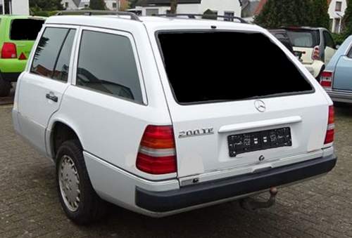

Ich habe einen Mercedes w 124 Kombi und möchte gerne einen hierzu passenden Anhänger haben. Im Netz sieht man immer wieder solche Teile weiß aber nicht von wem. Kennt von euch jemand einen der evtl. so etwas baut oder sogar verkauft? Ich wäre für jede hilfreiche Zuschrift sehr dankbar.
Im Anhang habe ich mal ein paar Bilder was ich mir so vorstelle.

Moin,
dann komm ich jetzt mal mit meinem Anhänger um die Ecke.
Ich hatte schon seit Jahren die Idee so einen Anhänger zu bauen.
Ich wollte 100km/h Zulassung haben und Gebremst sollte er sein.
Schlußendlich hab ich einen zu kaufen gesehen und zugeschlagen, für einen nicht Preiswerten Preis.
Aber dafür sah er super aus und war ein "Kunstwerk"
Er sollte die 100km/h Zulassung haben und er sollte Dicht sein.
Bei Anmeldung stellte sich heraus, er hat keine 100er Zulassung und bei der Überführung nach Hause hatte ich schon die erste Wasserladung im Innenraum.
Gab dann einen akzeptablen Preisnachlass.
Ich hab dann das Kunstwerk etwas zerstören müssen um in abzudichten.
Es ist ein 750kg Anhänger mit einem Leergewicht von 430kg.
Die original Hinterachse ist drin geblieben.
Ein Schwanenhals Zugrohr ist verbaut das er einigermaßen Grade steht wenn er angekommelt ist.
Die Vordertüren wurden auch abgeflext und das Stück angeschweißt. Andere Umbauten hatten sowas nicht und dann hat man eine unschöne Kante vor den hinteren Türen.
Eine große Matellplatte bilden den Abschluss vorne.
Ich musste die Reling raus nehmen und die obere Kante von der Frontplatte und das Schiebedach abdichten.
In der Reserveradmulde habe ich noch eine Batterie eingebaut und die C und D Säulenbeleuchtung wieder aktiviert.
Die Elektrik ist 7 Polig, ich will das aber noch auf 13polig umrüsten das die Batterie geladen wird wenn der Motor vom Zugfahrzeug läuft.
Dafür muss ich mein 124er Zugfahrzeug auch die 13 polige Dose mit den zwei "Kabeln" ausstatten, denn das gabs im 124er nie Ladeleitung in der AHK Elektrik.
Ganz wichtig, die dritte Bremsleuchte :-)
Ich hab auch experimentiert mit der Rückbank, aber wenn man was einladen will passt das mit der Gewichtsverteilung dann nicht mehr.
Ich habe nur die Lehne drin, weil die umgeklappt eine prima Ladebodenverlängerung ergibt.
Ich habe mir dann einen Ladeboden eingebaut der bis vorne geht.
Vorne habe ich noch eine zusätzliche Wand eingebaut falls was nach vorne rutscht schlägt es nicht gegen die Metallwand.
Insgesamt ist der Ladeboden ca 220cm lang.
Die Breite weis ich grad nicht, ist die Breite zwischen den Radkästen hinten halt.
An der Heckklappe vom Ladeboden habe ich noch eine zusätzliche Klappe angebaut das lose Sachen nicht gegen die Heckklappe schlagen.
Herausnehmbare Seitenwände habe ich auch eingebaut, das ich damit auch loses Zeug transportieren kann.
Oben sind die an den Verschraubpunkten für die dritte Rückbank montiert.
Ich will die Seitenwände aber noch ändern, denn mit der Haltestruktur kann ich beide Wände nicht auf den Boden legen weil die Struktur zu lang ist. Da muss ich mir noch ein Klappmechanismus einfallen lassen.
Gang wichtig, viele Zurrösen.
Die Zurrösen sind außen an der Dachlatte mit je einem Metallwinkel verstärkt der auch unter die Bodenplatte geht.
Ich hatte zuerst nur vier pro Seite angebaut, aber vorne habe ich dann noch eine zusätzliche Zurröse montiert.
Ladung kommt zuerst an die vorder Bordwand und da braucht man auf der wenigen Länge einfach mehr Zurrösen.
Bewährt hat sich der Anhänger schon.
Eine fast komplette Kombi Innenausstattung passt in den Hänger rein.
Ein OM601 Motor war auch schon drin, per Motorkran eingeladen und den Motor an den Zurrösen befestigt.
Schrott kann ich einfach so reinwerfen und zum Schrottplatz bringen.
Der Ladeboden ist mit der Karosserie verschraubt und hat Winkel die in die Ritze von der vorderen Bodenklappe gehen.
Die Abdeckung der Reserveradmulde habe ich bisher nicht wieder "montiert"
Dafür muss der Ladeboden raus oder ich schneid ein Stück von der Verkleidung ab.
Aber ver schneided schon was kaputt.
Und den Ladeboden ausbauen ist grad nicht.
Eine Funkverbedienung soll auch noch rein und die ZV Pumpe auch.
Das kommt in die Reserveradmulde mit rein das ich da einfacher dran komme im Fall des Bedarfs.
Einen cooleren Anhänger gibts nicht. 😁
Doch was mich an so einem Anhänger stört ist die Länge... zu kurz und zu schmal.
Ich wollte innen wenigstens 2,2m durchgehende Fläche haben.
Außerdem ist mir das innen zu schmal, damit zwei Leute liegen können.
Länger als auf den Bildern geht aber nicht, wegen der Gewichtsverteilung und der Radposition.
Und innen breiter geht auch nicht, weil man ja die Achse erhalten will.
Tja, einen Tod muss man sterben. 😁
