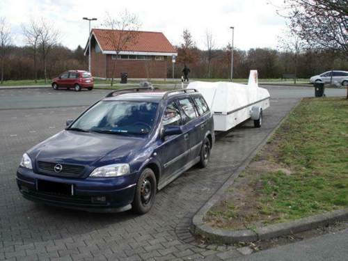

Wenn ich mit Anhänger fahre (Segelflugzeug), dann kann man die Dinger ohne Probleme mit 120-130 über die Autobahn jagen. Ich mache das jedoch nicht (mehr)..
1. nicht erlaubt/teuer und
2. viel wichtiger..Unfallgefahr..Reifenplatzer (immer wieder gern gesehen, 10 Jahre alte Reifen mit Unterdruck, Index 100 Kmh bei Tacho 120 Kmh + ) , Seitenwind, Regen etc...
Wenn das Ding n Abflug macht is die Bahn zu und bei so ner Fracht wie dieses Frühjahr habe ich 100.000 Euro an Flugzeug auf der Bahn liegen, wo ich dann aus meiner eigenen Tasche bezahlen darf^^
Ich fahre schön Tacho 90 bzw. 110 und alles wird gut. Z. T. fangen diese Hänger schon bei 90 Kmh das Schaukeln an (Seitenwind) oder schwimmen weg (Starkregen im Gewitter etc).
Wenn Kumpels meinen, sie müssten Tacho 160 fahren, dann ist das deren Problem. Aus dem Alter bin ich raus ;-)
PS: Foto im Anhang
Album-pic-php
Der Flugzeuganhänger ist ja nun doch schon recht lang und dann nur eine Achse.
Da mag schonmal was schlingern.
So einer wird auch bei 160kmh noch nicht schlingern:
http://www.wenk-anhaenger.ch/shop1/home_1_2_2.JPG
Das schützt natürlich nicht vor einem Reifenplatzer oder wenn man plötzlich ausweichen muss oder oder.... aber zumindest schlingern tut er auch bei sehr starkem Wind fast nicht.
Beim Anhänger wird die 80 als kleinster gemeinsamer Nenner für alle festgeschrieben. Sinn macht das keinen und sollte als Mahnung gegen ein aTL stehen.
@ Hoernchen: Ich kann mich dir anschließen. Fahre auch oft mit Segelfluganhänger durch die Gegend. Aber mit einer 100er Zulassung fährt es sich eigentlich ganz gut. Ich kenn einige, die die Dinger schon mit Tempo 180 gefahren sind, aber das ist es mir nicht wert. Audi bremst da quasi mit der Anhängerstabilisierung alles weg, aber irgendwann sind die Grenzen erreicht. Sehr gut liegen auch die offenen Hänger auf der Straße. ;-)
Allgemein kann man das Schlingern aber mit ner hohen Stützlast und ner Anti-Schlingerkupplung sehr gut unterdrücken.
