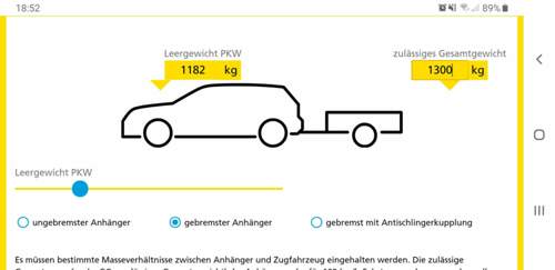

Abend zusammen, was würdet ihr mir empfehlen einen Anhänger 750 kg ungebremst oder einen 1000 kg gebremst? Bin mir total unschlüssig. Ich weiß das Thema passt hier nicht rein aber sonst habe ich keine andere Möglichkeit gefunden.

@Manuel123x schrieb am 16. Juli 2021 um 23:35:18 Uhr:
Denke alles erfüllt für eine 100 Zulassung oder?
Ja, das denke ich auch. Allerdings reicht eine 100er Zulassung eben nicht aus um 100 fahren zu dürfen.
Das Zugfahrzeug muß auch einige Kriterien erfüllen.
das passende Gewicht, je nach Ausstattung von Zugfahrzeug und Anhänger muss quasi für jedes Zugfahrzeug neu geprüft werden.
Dazu nutzt man zb den Rechner von weiter oben im Verlauf.

@steini111 schrieb am 17. Juli 2021 um 00:50:22 Uhr:
Ich habe es eingegeben und mir zeigt es an das ich bis 1760 kg gebremst 100 fahren darf.
Du muss rechts das zulässige Gesamtgewicht des Anhängers eingeben, dann siehst Du links,welches Leergewicht Dein Zugfahrzeug haben muss.
In Deinem Fall 1182 kg, dass haben heute schon Kleinwagen
Nö!
Dein Zugfahrzeug muss noch eine Leermasse von mindestens 1.43t haben. Darauf wollte @windelexpress wahrscheinlich hinaus.

@Manuel123x schrieb am 17. Juli 2021 um 08:25:30 Uhr:
Dann passt ja alles bei deiner Zugkombination 🙂
Steini
@steini111 schrieb am 17. Juli 2021 um 10:29:14 Uhr:
Steini
Ja der Händler hat gestern alles kontrolliert mit meinem Fahrzeugschein . 🙂

@Manuel123x schrieb am 17. Juli 2021 um 09:41:44 Uhr:
@Tom1182 schrieb am 17. Juli 2021 um 09:08:33 Uhr:
Nö!
Ja also ich habe 1,6 leer Gewicht xD
Um den von Dir gekauften Anhänger(gebremst mit Stoßdämpfer) auf BAB und Kraftfahrstraßen mit 100 bewegen zu dürfen, muss das ZugFz min. 1182kg Leergewicht haben.
Bei Deinem künftigen Gespann also alles schick
100km/h Rechner
@windelexpress schrieb am 17. Juli 2021 um 18:57:39 Uhr:
Ja das hat er auf jeden Fall danke 🙂
