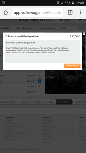

In meinen Fahrzeugpapieren (180PS TSI / 6-Gang Handschaltung / 4Motion & Offroadfront) steht in der COC unter Punkt 18.3 : 2000 kg.
@MOA schrieb am 24. Oktober 2016 um 18:57:59 Uhr:
@Tiguanmaster schrieb am 24. Oktober 2016 um 15:21:36 Uhr:
Laut Anleitung gelten die Werte für 7-Gang DSG als auch 6-Gang Handschaltung.
Das wird ja immer undurchsichtiger mit der Anhängelast beim Tiguan.
Warum deiner nur 2000kg ziehen darf ist mir schleierhaft mit dem Motor, hat dein Tiger das sportlich abgestimmte Fahrwerk verbaut?
PS: Hab gerade im Konfigurator geschaut, der 6-Gang Handschalter darf wirklich nur 2000kg ziehen, auch wenn er das Offroadpaket hat.😰
Mit DSG darf er 2500kg ziehen, ich versteh es nicht, wo hat VW den da wieder gespart.😠
