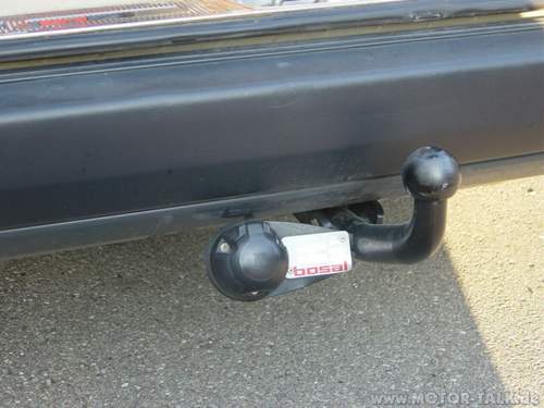

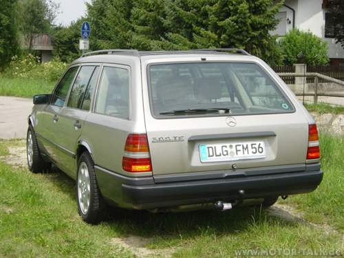

Mir haben sie meine selbst montierte (starre!!) AHK von Bosal problemlos mit 2100 kg eingetragen.
300 TE Automatik, Bj. 87. Das war im Jahr 2004 beim TÜV Krumbach, Lkr. Günzburg /Bayern (Schwaben)
Ich hatte nur den Wisch mit, der bei der Kupplung dabei war. ABE, oder so was... Das reichte denen 🙂
Warum sollten sie es Dir verweigern?
Gut, Dein 200er hat nicht so viel PS - aber 1900 Kg für den Pferdehänger sollten schon machbar sein - gerade wegen der Automatik eben! Beim Schalter kriegst das nie eingetragen - warum, wurde oben schon geschrieben.
