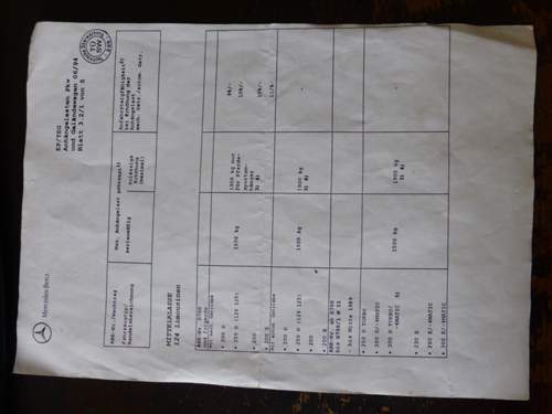

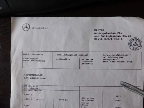

Hallo nochmal,
wer ist im Besitz der Seiten 2-5 zu dem Gutachten, der ABE wie auf dem Foto und kann sie mir mailen?
Frank
