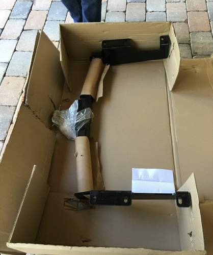

ich bin seit kurzem stolzer Besitzer eines Chevy K30 ex army und habe ein Problem. Ich habe keine Anhängelast in den Papieren stehen, aber würde mir gerne eine AHK für 3,5t anbauen.
Könnte mir irgendwer eine Briefkopie zukommen lassen, damit ich bei meinem aaS eine Chance habe die Eintragung zu kriegen? Oder hat keiner bei seinem K30 diese Anhängelast drinstehen?
Bin auch dankbar für Tipps welchen Anhängebock usw. man nehmen kann bzw. wie das mit Class IV Teilen aus USA aussieht zwecks Eintragung. Würde dann den Büsching Adapter benutzen, wenn ich den Bock auf 3,5t  eingetragen bekomme.
Ihr seid meine letzte Hoffnung.

Zur Anhängevorrichtung von RockAuto gibt es sicher auch Papiere zu
Wo? Welche? In welcher Sprache?
Die "Vorrichtung" ist nur der Kupplungsträger mit der quadratischen Aufnahme für die eigentliche Kupplung (hitch receiver).
In den Kupplungsträger kommt der Einschub mit der Kupplung. Die Amis haben dafür verschiedene Klassen, und die jeweilige Klasse bestimmt die maximalen Lasten, die man dranhängen darf.
In D muss man eine passende Kupplung für den Receiver kaufen. Die hat dann alle Prüfzeichen und Unterlagen.
Mein Silverado kam ab Werk ohne Kupplungsträger (was eher ungewöhnlich ist), und folglich war dann auch keine Anhängelast eingetragen. Der bestellte Kupplungsträger von RA (Hersteller: Curt) kam mit einer knappen Einbauanleitung. Falls der Hersteller weitergehende technische Unterlagen besitzt, die er Dir auf Nachfrage zur Verfügung stellt, sind die vermutlich nicht in einem Format, das einem deutschen Prüfingenieur behagt.
Die Materialstärken des Rahmens und des Kupplungsträgers sind ... ziemlich überzeugend. Auch ohne Nachweise. Aber das nützt im Zweifel wenig.
Die erlaubten Anhängelasten für das Fahrzeug sind vom Hersteller irgendwo dokumentiert, aber nur für das Baujahr und die Modellreihe, nicht für die spezielle Fahrgestellnummer. Den deutschen Behörden nachzuweisen, welche Tabellenzeile in einem obskuren englischen PDF mit nicht-metrischen Maßen jetzt für das eigene Fahrzeug und einen fabrikatsfremden Kupplungsträger ohne Unterlagen gelten soll... Auf dem berühmten Door Sticker stehts nicht - und selbst wenn: wenn das Auto ohne Kupplungsträger ausgeliefert wurde, würde da eh nichts stehen.
Wenn der Kupplungsträger aussieht, als wäre er immer schon da gewesen, und die Papiere für die eigentliche Kupplung vorhanden sind, und sonst alles OK ist... Das ist kein Ratschlag, aber vermutlich manchmal die einzig sinnvolle Lösung.

Ganz einfach..., eine Rechnung von RockAuto, in welcher wahrscheinlich auch stehen wird, für welches Fahrzeug der Kupplungsträger gedacht ist. Unter Umständen sogar mit Einbauanleitung, was allerdings von Hersteller zu Hersteller und Teil zu Teil unterschiedlich sein dürfte.
Ergo? Der Tüv weiß dann schon mal, dass da nix selbst zusammengeschweißt ist oder das Teil aus einem alten Opel Frontera stammt. Im Zusammenspiel mit der ABE des Einschubes, wo die maximale Anhängelast für Fahrzeug XYZ dokumentiert sein dürfte, sollte es für den TÜV-Prüfer am Ende kein Problem mehr sein, vorsichtig eine Anhängelast XY festzulegen, welche übrigens nicht nur von der Rahmenstärke abhängig ist. Aber das ist ein anderes Thema und ich meine mal, der TÜV hat im Extremfall auch genug Vergleichsdokumente an der Hand.
Noch besser wäre natürlich gleich die Kopie einer K10 Zulassung mit AHK, zum Beispiel eines anderen K10 fahrers, dann sollte es gar keine Probleme mehr geben. Also vielleicht doch mal freundlich bei Morlock Motors anfragen, die schon genug von den Kisten verkauft haben...

Absolut richtig, nur eben ausschließlich für die Kupplung selbst, nicht für den nachgerüsteten Kupplungsträger. Bringt also nur bedingt etwas...

Zum TE: Wenn in deinen Papieren keine Anhängelast unter O.1 und O.2 eingetragen ist, muss das vom TÜV nachgetragen werden. Denn ohne Anhängelast darfst du nichts ziehen. Ein Fahrradträger für die Anhängerkupplung wäre z.B. in Ordnung.
Du brauchst ein Datenblatt (z.B. von der Dekra oder dem TÜV Nord) wo für deinen Fahrzeugtyp eine Anhängelast eingetragen ist. Das Datenblatt ist leider teuer.
Damit musst du dann zum TÜV (im Westen) bzw. zur Dekra (im Osten) und eine Änderungsabnahme machen lassen. Die kann auch teuer sein.
Den Einschub brauchst du nachher natürlich trotzdem noch, der stellt aber kein Problem dar. Schwieriger wird es mit der Elektrik.

Hat bei meinem Explorer nicht geklappt und ich habe mehrere TÜV Prüfstellen im Rheinland angefahren und vor Ort gefragt. Ohne Datenblatt keine Chance.
Na ich denke auch, das Eintragen im Schein steht ausser Frage.
Mein Problem gerade ist, eine verbindliche Aussage darüber zu bekommen, was dort als Anhängelast rein darf.
