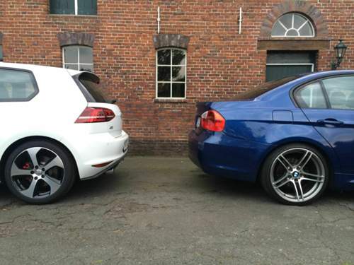

Zu Felgen:
Das war mein 318i E90 mit 313 Performance 8,5j 255er und 20mm Spurplatten pro Seite.
Img-7524
@ItalienCooper schrieb am 2. März 2016 um 21:12:22 Uhr:
Zu Felgen:
Sehr guter Geschmack 😉 sind auch meine Wunschfelgen.
Aber ein Gewindefahrwerk bei nem 318i 😕 würde ich nicht machen, das lohnt sich echt nicht bei nem 318i. Sorry wenn ich das so sage, ist halt nur meine Meinung dazu. Nimm lieber das Geld und kauf dir damit dann nen 6-Zylinder.
Die 313er Felgen fand ich damals auch schön und vom Gewicht her super... aber... die Bremsscheiben sehen dann so klein aus... selbst beim 3 Liter Motor...

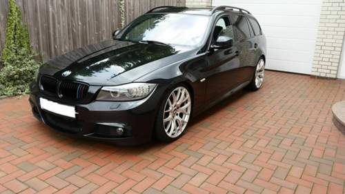

Styling 196 ist eine schöne 18ZollFelge für den E90:
http://www.motor-talk.de/.../image-i208345133.html
