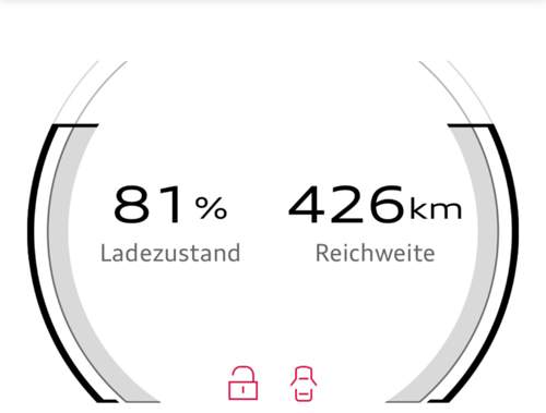

ich habe seit knapp 2 Monaten den Q4 etron 50.
Habe also den großen Akku. Wenn ich den nun bei Temperaturen über 22 °C bis 80% lade, lädt er kaum weiter als 300 Km Reichweite. Ist das bei Euch auch so oder ist es bei Euch besser?

Da zeigt mir mein 40er mehr an. Lustig noch an dem Bild: hatte auf 80% geladen und gestern Kurzstrecke zum Bäcker, danach waren es 81%

Ich habe heute 398 km bei 80%. Wenn ich mehr Landstraße im Profil habe sind auch es auch mal so um 415 km.

Meinen 40er eben über PV geladen und bei 80% genau 425km Reichweite
Bravo. Komme bei meinem 45er nie über 380km bei 80%
