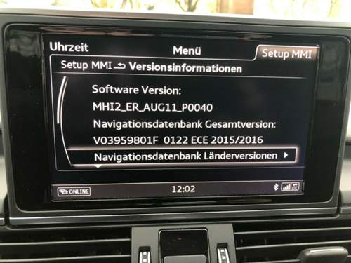

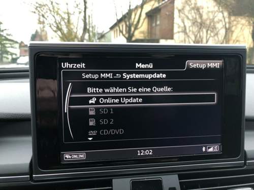

Hm, mal versucht das Update aus zu wählen, außer Onlineupdate ist nichts auswählbar. Was ist das denn schon wieder für ein Mist? Erst lassen die mich die 4h runterlasen und jetzt geht es nicht?
Es handelt sich um eine sandisk 32gb SD Karte, welche auf fat32 formatiert ist. Hab ich was falsch verstanden? Darauf sind MIB1 und MIB2 also die zwei Ordner die ich runtergelassen hab.
Auch mit dem UsbStick geht es nicht. Muss ich da noch was freischalten/lassen?

Format hab ich jetzt mit exfat und fat 32 versucht weder SDkarte noch Stick werden erkannt.
Auf dem Medium sind lediglich zwei Ordner mit Dateien:
MIB1
MIB2
Beides 32 GB
Was mache ich falsch?
Muss ich da noch was freischalten?
Könnte auch ein Fehler in der alten Firmware sein.
Und das heißt? Muss zu Audi?
für das FW update ja ; zumal du noch in der Garantie bist
Entweder das oder du kommst mal in Dortmund vorbei. Ich bekomme das sicher auch hin.
Normalerweise einfach eine FAT32 SD nehmen, Dateien rüberkopieren und das Update wird erkannt.
Wenn du noch Garantie hast, würde ich es auch bei Audi reklamieren. Da wirst du aber wohl erst im nächsten Jahr weiterkommen. Die Karteninstallation wird dir Audi aber jedenfalls in Rechnung stellen.
