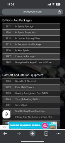

Wieso? Ist doch gut mit Paketen bestückt..... Die Anzeigen sind auch nicht immer gut geschrieben (komplett) Display Key deutet dann schon einmal auf Standheizung hin... Inno Paket hat auch vieles drin etc. Die Laufleistung ist auch gut. Passt
Das stimmt, laut FIN hat er eine Standheizung. Auch das HeadUp Display hat der Händler vergessen zu erwähnen
Wg. Standheizung und Lenkradheizung würde ich auf Winterfreude-Paket tippen.
Überhaupt wurden wohl Pakete bestellt (M-Paket, Innovationspaket, Business-Paket?)

Zum Fahrzeug selber. Schöne Farbkombination. M-Paket ist auch schön und treibt den Preis meist etwas nach oben. Insgesamt scheint er fair eingepreist zu sein. Ich habe mir letzten Dezember auch einen 540i gekauft für ähnliches Geld aber „nur“ Sportline. Was meiner dagegen hat und ich bei deinem vermissen würde wäre ACC, Harman Kardon (wobei man das HiFi aufrüsten kann), hinterradlenkung, Comfortsitze und adaptives Fahrwerk. Dafür hat deiner Schiebedach, das fehlt mir etwas. Durch das M Paket und fehlenden adaptiven Fahrwerk wird er sicherlich das M-Sportfahrwerk haben. Das solltest du mal Probefahren. Mir wäre es zu hart, vielen anderen auch, vielen aber auch nicht. Ansonsten ist das eigentlich eins schönes Auto und 540i, kein Xdrive, kein OPF ist selten und eröffnet noch etwas tuning potential in verschiedene Richtungen. Also wenn dir die Ausstattung passt, machst du da nicht viel falsch.

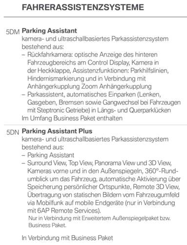

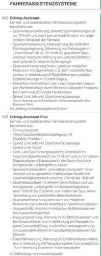

Laut Abfrage hat er Driving Assistant (S5AS). Wo liegt da der Unterschied zu Driving Assistant +? Und was wäre PA+? Park Assistant?

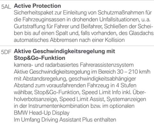

Und was genau ist Active Protection? Hat er auch..
IAL ist die Hinterradlenkung. Hatte ich beim Suchen meines 540er nicht als Must have, aber ist doch sehr angenehm, weil ich viel Stadt fahre. Der Wendekreis verringert sich, das Auto kommt einem agiler vor.
ACC hat deiner nicht. Sieht man auch gleich beim Lenkrad. PA+ ist die 360 Grad Camera. Nice to have würde ich sagen. Active Protection zieht Gurte straffer und bereitet das Auto besser auf einen Unfall vor, sollte das Auto sowas erkennen.
@e60_pm schrieb am 3. November 2024 um 20:12:19 Uhr:
S.Anh.
PA+ bietet i.e.L. die 360°-Kamera.

Und die Automatische Abstandsgeschichte heißt bei dem G30 wieder ACC?
Streng genomnen heißt es Aktive Geschwindigkeitsregelung.
Einzeln erhältlich oder als Bestandteil DA+, beides hat er nicht.
S. Anh.
Ass1
Ass2
Ass3
Wow, danke für die Infos und Bilder der SA.. soweit verstanden. Gut, also eigene Bremsvorgänge mit Abstand bei Tempomatfahrt und Notbremsung nicht beinhaltet. Schade, hab da das volle Paket beim F10. Da fehlt dann doch einiges zum jetzigen. Das mit den Sitzen ist doof, müsste ich halt mal testen. Aber wenn alle das schon so berichten, wirds wohl so sein
