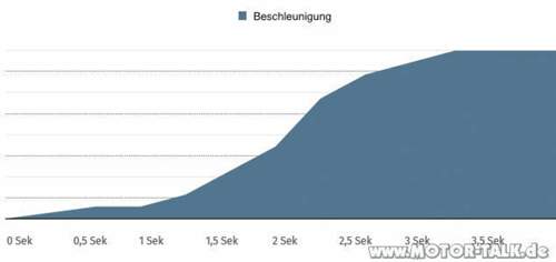

Hier mal meine selbst gemessene Leistungsentfaltung
Beschleunigung
Womit hast Du die denn erstellt?

Das habe ich per Hand (Stoppuhr + Drehzahlmesser gefilmt) gemacht, nicht Laborqualität aber zur illustration reicht es.
Der TT hatte 160PS, ging aber nahezu direkt von der Stelle. Wenn der Q2 bei 3000+ Umdrehungen ist geht er ähnlich flott, nur alles davor ist viel zu zäh.
Interessant wäre auch Startdrehzahl der Messung und der eingelegte Gang. Bei einer Startdrehzahl von 1000/min im 6. Gang würde ich das beispielsweise für einen 1.4 Turbo "normal" halten.
