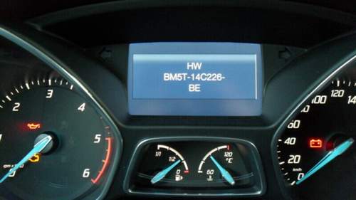

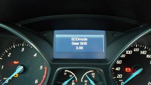

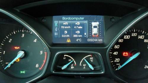

war am Freitag mal beim FFH und habe heute mal getestet.
Anfahren lässt sich der Fofo deutlich besser und sparsamer scheint er auch zu sein.
Hier mal alle Bilder aus BC im Cockpit- und Radiodisplay
Original geschrieben von yama03061989
Also... Focus ist wieder da... Es ist aktuell kein neueres Update verfügbar bei meinem Händler als das welches bereits aufgespielt ist. Ich habe leider keine Versionsnummer erfahren können da die KFZler schon weg waren gegen 12 Uhr. Ich habe heute aber mal im Testmodus vom BC nach Informationen gesucht, vllt hilft das weiter. Evtl. könnte man mal die Werte miteinander vergleichen.
Sam-1596-bildgroesse-aendern
Sam-1601-bildgroesse-aendern
Sam-1602-bildgroesse-aendern

Hallo, seh ich das richtig ? Du hast eine Durschnittsg. von über 70KM/H und einen Verbrauch unter 5 L ??
Und welche Funktion haben die "Punktleisten" neben dem Fahrzeugsymbol ?
Das ist der "Standby" vom Fahrspurassistent.
