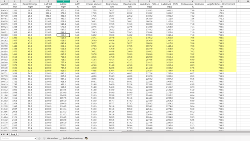

Unser 3.0 TDI mit Tiptronic kommt schwer vom Fleck weg. Stehst an der Kreuzung, willst links abbiegen, trittst das Pedal durch und es zieht sich wie ein Gummiband bis 2000rpm....ab 2000 rennt er auch ordentlich los wie es sein soll bis in den Begrenzer. Man traut sich gar nicht mehr richtig abzubiegen. Ganz toll, wenn man noch einen 1.5t Hänger am Haken hat.
Ich bin letztens den 3.0 TDI von Fatjoe gefahren. Da liegen Welten dazwischen beim Anfahren. Schleichender Prozess, früher ging es besser.
Soweit zum Problem. Auf zur Ursachenfindung:
230Tkm
Fehlerspeicher leer
Injektoren in Ordnung
DPF neu in 2017 (DPF ist aber undicht, es rußt aus dem Auspuff)
Getriebe Lernwerte zurück gesetzt, keine Besserung
Getriebeöl gewechselt 2017
LMM 2x getauscht, auch ohne LMM selbes Verhalten
Ich vermute das Problem motorseitig. Man hört nicht mal den Turbo loslegen. Also alles von AGR offen, über Ansaugweg verkokt bis Sensorprobleme...kein Abgasstrom, kein Ladedruck.
Jemand Ideen zur Diagnose? Logfahrten, auslesen, usw?

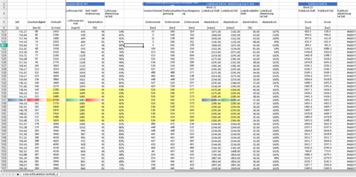

Ceph, schaue Dir das mal hier an (Anhang). Ich habe inzwischen einen Userlog eines A6 4F VFL mit dem V6 3.0 (BMK oder ASB) bekommen, der Motor ist faktisch baugleich mit Deinem BKN (Softwareunterschiede).
Auch der User spürt nachlassende Leistung.
Habe mal die Bereiche zwischen 1400...1600 rpm Vollgas markiert. Kannst ja mal bei 1400 rpm vergleichen...
A6_4f_bmk_asb
A4_3.0_BKN
Was mir noch auffällt...
Bis Zeile 568 wird der Motor noch durch die Rauchgrenze limitiert, ab da kommt das innere Moment aber nicht mehr über 519 Nm. Er wird also durch irgendwas anderes begrenzt, jedenfalls nicht durch die beiden Begrenzungen im MWB 8 (Rauchgrenze, Drehmomentbegrenzung).

Oh, ganz vergessen. Ceph, damit war der Screenshot von Deinem BKN von 19:29 Uhr gemeint. Der andere V6 im 4F zeigt tatsächlich aber das gleiche Muster.
Wir brauchen mal einige Referenzdatenlogs von "funktionierenden" 3.0 TDIs. Wer fährt hier noch einen in Werkskonfig.?
Weißt Du denn wie hoch das innere Moment sein sollte? Könnte ja sein, dass dies das max Moment vom BKN ist.

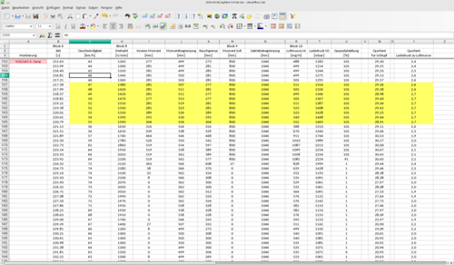

Das vermute ich einerseits ja auch, andererseits gibt es noch eine hinterlegte Begrenzung im MWB 8.3, die beim BKN höher ist. Tatsächlich scheint dieser Wert (519 Nm) das obere Limit zu sein, welches ich in Deinem mir vorliegendem Log finde. Es gibt lediglich einen kurzen "Blitzer" auf 526 Nm.
Habe noch ein anderes Log von Dir gefunden, dort lag das innere Moment auf 530 Nm (kein kurzes Artefakt). Dieser Wert ist jedenfalls etwas gefallen.
Die Rauchgrenze im alten Log lag sogar geringfügig unterhalb der aktuellen Rauchgrenze bei max. inneren Moment.
Daher: Temperaturfühler Turbolader schon mal ausgelesen (MWB 35)?
Altes Log Ceph

Wenn ich mir deine Werte vom LD so anschaue sehe ich, dass es bei mir mehr oder weniger genau dasselbe ist. Ich habe noch keine Logfahrt gemacht aber den Laptop beim fahren Mal drangehabt und da konnte man das mit dem hinterherhinkenden LD auch gut sehen.
Sobald Druck da ist (was untenrum lange dauert), geht er vorwärts, wie er soll.
