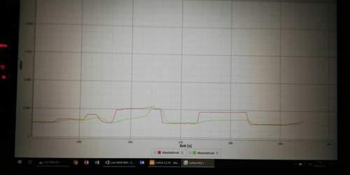

Neuigkeiten nach heutiger Logfahrt:
Ladedruck Soll hängt dem Ladedruck Ist total hinterher. Ich habe mich bei der ersten Logfahrt vertan, dachte immer das Ist dem Soll entspricht. Im Anhang mal ein Bild.
Spricht für mich im Moment nach falsch justierter VTG. Die Ansteuerung vom Ladedrucksteller (MWB 34) vom Steuergerät ist korrekt. Soll = Ist.
Gibst also Vollgas, Ladedrucksteller wird angesteuert, Soll = Ist aber Ladedruck kommt nicht bzw sehr langsam.
Es könnte natürlich auch ein Defekt in der AGA sein, gebrochener Kat oder dichter DPF. Dann würde ich aber eine andere Ladedruck Kurve erwarten. Denn der Druck steigt immer plötzlich an (s. Bild). Nichtsdestotrotz habe ich den DPF DiffDruck ausgelesen. <10mbar im Leerlauf. Unter Dauervollast auf der Autobahn geht der Diffdruck bis auf 220mbar hoch. @Fatjoe 1 hast Du einen Vergleichswert? Deiner ist zwar gechippt aber wäre mal interessant.
Raildruck ist in Ordnung, Ist entspricht dem Soll.
Ich würde jetzt bei kalten Motor den Oxi Kat öffnen und rein sehen, gleichzeitig die Abgasseite des Laders ansehen. Ist da alles OK, mache ich einen Termin zur VTG Justierung bei Audi.

Rot ist soll und grün der Ist Wert? Erkenn das nicht so gut.

Der LD-Sollwert springt sowieso, wenn die Lastanforderung kommt. Der Istwert braucht aus physikalischen Gründen eine Weile, bis er kommt. Klar, darf er schneller folgen. Ob er es kann, steht leider auf einem anderen Blatt. Aber vielleicht kann aber das VTG dennoch optimiert werden.
Was aber sein sollte, ist, dass bei Lastanforderung sofort das VTG auf "hab'-acht" stellt. Der Lader braucht eben große Heißgasmengen, beim Start einer solchen Lastanforderungsspirale muss erstmal das Henne-Ei-Problem gelöst werden.
Ohne ausreichend Luftmasse gibts nur begrenzte Dieselmengen. Mit begrenzten Dieselmengen gibts nur laue Abgaswärme. Damit hast Du kein großes Abgasvolumen (heiß=größeres Abgasvolumen), also wenig Turboladerantrieb. Und hier schließt sich der Kreis, es fehlt an Ladedruck für mehr Ladedruck. Also schaukelt sich diese selbstanfachende Prozesskette langsam hoch. Obenrum ist der Turbo faktisch stets am drosseln, um nicht in Überdrehzahl zu gehen.
Ja rot ist soll. Der Moment wo es steil ansteigt, ist Vollgas. Müsste 4. Gang gewesen sein. Zählt mal die Sekunden, 8sek bis Ladedruck da ist. Das ist eindeutig zu viel und nciht normal.
