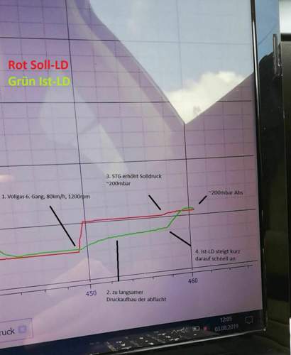

Leute ich brauche Eure Hilfe:
Unser 3.0 TDI mit Tiptronic kommt schwer vom Fleck weg. Stehst an der Kreuzung, willst links abbiegen, trittst das Pedal durch und es zieht sich wie ein Gummiband bis 2000rpm....ab 2000 rennt er auch ordentlich los wie es sein soll bis in den Begrenzer. Man traut sich gar nicht mehr richtig abzubiegen. Ganz toll, wenn man noch einen 1.5t Hänger am Haken hat.
Ich bin letztens den 3.0 TDI von Fatjoe gefahren. Da liegen Welten dazwischen beim Anfahren. Schleichender Prozess, früher ging es besser.
Soweit zum Problem. Auf zur Ursachenfindung:
230Tkm
Fehlerspeicher leer
Injektoren in Ordnung
DPF neu in 2017 (DPF ist aber undicht, es rußt aus dem Auspuff)
Getriebe Lernwerte zurück gesetzt, keine Besserung
Getriebeöl gewechselt 2017
LMM 2x getauscht, auch ohne LMM selbes Verhalten
Ich vermute das Problem motorseitig. Man hört nicht mal den Turbo loslegen. Also alles von AGR offen, über Ansaugweg verkokt bis Sensorprobleme...kein Abgasstrom, kein Ladedruck.
Jemand Ideen zur Diagnose? Logfahrten, auslesen, usw?

Auslesen, meiner baut den Ladedruck laaaaaaaaaaaaaaaaaaaangsam auf. Erst mit kommendem Druck kommt auch Leistung. Henne Ei, was kam zu erst?
das einfachste wäre erstmal eine normale LD Anzeige anzuschließen um zu sehn wann wirklich was anliegt, die VTG kann man ja im Stand mal ansteuern um zu sehn ob sie geht
Auslesen geht wohl nicht, hab mein 3 VIN Limit schon ausgereizt (hatte diverse Tachos dran hängen).
@garrettv8 schrieb am 2. August 2019 um 17:41:44 Uhr:
Hab ich schon. VTG arbeitet (Stellglieddiagnose). Kann nur nicht beurteilen, ob die angefahrene Posi korrekt ist. LD Anzeige nicht nötig bei mir. Hab schon mehrfach geloggt. Geht nicht vorwärts, weil LD fehlt.
Raildruck ist=soll

Raildruck, Luftmasse, Einspritzmenge usw weiter alles plausibel. Aber Ladedruck Soll/Ist gibt eine Menge Aufschluss. Siehe angehängtes Bild:
Was sieht man darauf:
  • Vollgas ohne Kickdown im 6. Gang ab 1200rpm
  • Druck baut sich langsam auf, als wäre es ein Lader ohne VTG
  • Ab etwa 1500rpm setzt das STG den Solldruck nochmals etwas höher
  • Kurz darauf geht der Ist-Druck schlagartig hoch
Die weitere Anhebung des Soll-LD dürfte was mit Motor Kennfeld und schonung von Komponenten zu tun haben. Ab 1400rpm sind ja 450Nm angegeben. Bei etwa 1500rpm wird auch der Soll-LD um ~200mbar hoch gesetzt.
Sehr aufschlussreich: Ladedruck kommt, sobald das STG den Solldruck nochmals um ~200mbar anhebt. Also die VTG Stellung verändert, kommt dann tatsächlich Ladedruck an. Bis dahin passiert gar nix. Für mich eindeutig falsch justierter VTG-Steller
Den Versuch haben wir mehrmals bei unterschiedlichen Gängen wiederholt. Sieht alles gleich aus. Über 1600rpm baut sich der Druck immer sofort und völlig normal auf. Auch mehrmals geloggt. Latschst Du bei 2000rpm und Tempo 130 auf den Pinsel, hast Du sofort Soll-Ladedruck erreicht.
Es muss die VTG sein, nix Ladeluftleck, nix LMM, nix Sensor. Demnächst habe ich Urlaub und Zeit für einen Termin beim Tuner Simoneit. Die sagten sie können sowas prüfen und ich gehe davon aus, dass die in der Region am meisten Ahnung von Ansteuerung von Turbolader & Co haben. Vielleicht machen wir gleich ein Tuning drauf, der Lader wird ja Serie bis 240PS (VW Touareg) eingesetzt 😛

@cepheid1 schrieb am 3. August 2019 um 13:08:53 Uhr:
du könntest evtl. vorher einen gebrauchten Steller ausprobieren die kosten nicht die Welt dann weißt es 100%
