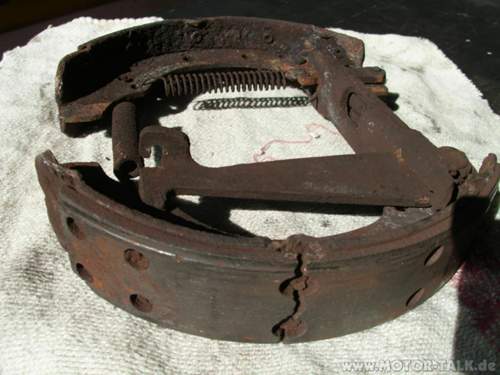

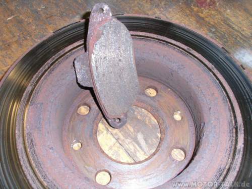

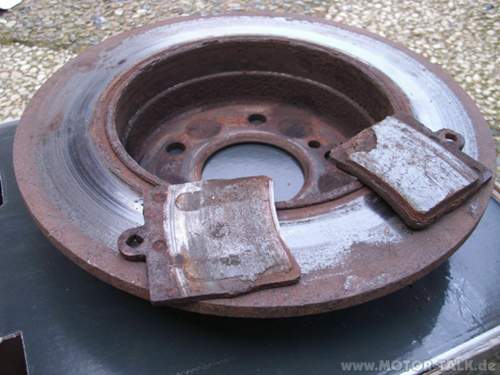

Hab hier schon einiges an Fotos reingestellt (siehe "Horrorkabinet, hier im Forum) aber noch mal. Auch die gute alte Scheiben/Trommelbremse dabei. Zur Abschreckung....
TE, laß Dich nicht verrückt machen. Hab den Ford vom Nachbarn (wegen Dir, am Sa zum Ölwechsel) Da kuck ich mir mal die Bremse hinten an, wie die aufgebaut ist.
th

...und was willst jetzt mit den Bilderchen sagen? So sieht das Zeug nun mal aus, wenn man sich nicht drum kümmert und fährt und fährt und fährt... bis irgendwann wirklich nix mehr geht... das hat nix mit Trommel oder Scheibe oder Scheibe mit Trommel zu tun.
Ich hab schon welche (nur zum Verständnis Scheibenbremsen) gesehen, die hatten schon die 3. Stufe erreicht... Belag weg, Belagplatte weg und gebremst hat die Karre mit dem Kolben auf der Scheibe... bis irgendwann der Kolben soweit runter war, dass der aus der Führung / dem Sattel geploppt ist und nix mehr da war, was irgendwie noch hätte bremsen können.
Gut, das jemand die Beläge bis zur Platte runterbremst, hatte ich auch schon des Öfteren. Meistens wundern die Leute sich dann aber über den Krach beim Bremsen.
Wie lange muss man fahren, um die Trägerplatte durchzukriegen? 😰
Ist mir noch nicht untergekommen; solche Menschen merken wohl gar nichts mehr.
