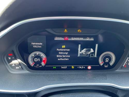

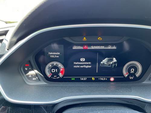

Ärgerlicherweise bekomme ich jetzt immer die Fehlermeldung ausgelesen "00113A Tasterlampe für AutoHold Unterbrechung / Kurzschluss nach Masse"
Im digitalen Cockpit meldet er " Halteassistent nicht verfügbar" und Störung Parkbremse"

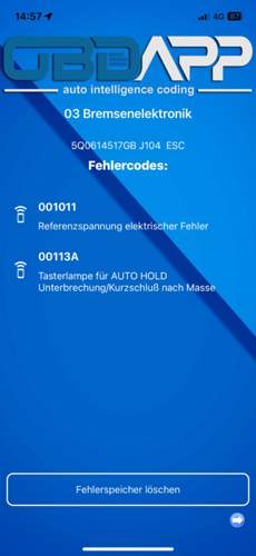

Wenn ich die Fehler bei laufenden Motor lösche, ist die Funktion des Halteassistent gegeben.
Am AutoHold Taster leuchtet nichts.Betätige ich den Taster leuchtet auch nichts am Auto Hold Taster aber es kommt wieder zur Fehlermeldung wie im Screenshot.
Nach jedem aus und ein schalten der Zündung wir der identische Fehler ausgegeben.
Falls jemand von Euch aus dem Fehlerbild was ableiten kann, ich bin für jede Idee dankbar.

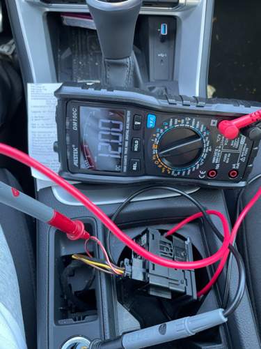

Vom Sicherungskasten an habe ich 12 V bei Zündung an bis zum Taster Pin 10 anliegen
Ok, umd auch gemessen ob es +12volt sind?
Ja auch gemessen
