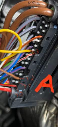

Ich habe noch etwas geforscht.
Am Taster habe Durchgang beim Betätigen zwischen gelb und rt/ws.
Weiter ist mir noch eine Unstimmigkeit aufgefallen.

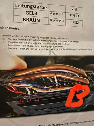

Beim Bild mit dem Buchstaben A seht ihr meinen ABS Stecker mit eingepennten Kabel.
Das sollte anhand der Anleitung passen Gelb Pin23 und braun PIN 32.
Sehe ich mir aber das Foto der Anleitung an sieht es so aus als wäre Pin 23 und Pin 31 ausgepennt.
Zähle ich falsch?
Kann das bitte mal jemand mit seinem Stecker abgleichen?

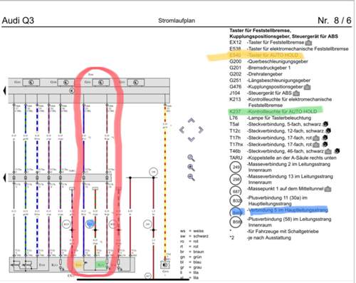

So, es lässt mir keine Ruhe. Ich habe mir bei Erwin Online den Schaltplan angesehen. Dort wird auch von Pin 32 geschrieben, somit stimmt eigentlich alles. Hilft aber nicht da es nicht funktioniert. Skeptisch bin ich jetzt beim Blick auf dem Plan beim betrachten der Kontrollleuchte. Da ist ja eine Leuchtdiode welche nur in eine Richtung Strom durchlässt. Kann es sein das der ominöse Verbindungspunkt 5 ein Massepunkt ist? Wisst ihr wo dieser Beschriebene Punkt vom Taster Pin 10 hingehört? Anbei ein Foto mit dem Stromlaufplan.
würde sinn machen mit deiner fehlermeldung.. pin mal die zündung raus.. eigentlich muss der der ganze taster schon mit spannung versorgt sein durch die parkbremse. kannst ja mal schauen was bei k213 anliegt. das ist ja die andere Diode.

So jetzt bin ich echt verwirrt.
Es liegt an K213 auch 12v an.
Somit wäre es ja alles richtig angeschlossen.
leuchtet die led vom hold denn ?
Nein die leuchtet nicht.
also wie ich gesagt habe. pin die zündung da weg und schau ob es dann funktioniert.. oder halt mal ne andere zündung nehmen.. rein theoretisch kannst du ja auch die zündung von der anderen led nehmen. also k213, kann man provisorisch ja mal eben testen
Wäre ja nur eine Brücke, oder ? und die 12 V am Sicherungskasten wegnehmen.
