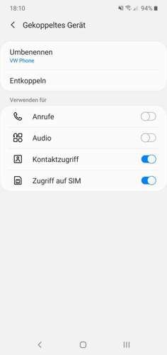

Das ist übrigens das Fenster im Note 10+. Habe aber die Deutschland Version mit dem Exinos.
Zugriff auf Sim muss aktiviert sein.
Screenshot-20200120-181051-settings

tatsächlich...hab ich jetzt auch rsap bei mir drin...
Photo-2020-01-20-18-40
Wie erkenne ich dass mein Smartphone über rsap verbunden ist?
dein smartphone zeigt keine netzverbindung mehr an und in der navigation vom phaeton kannst du dir die oberfläche von google-maps anzeigen lassen.
