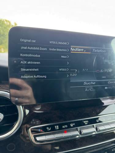

@L.A.R.S schrieb am 5. Oktober 2024 um 07:18:43 Uhr:
8888 funktioniert zwar, aber dort ist nicht die Einstellung für das Display, mein NTG ist noch zerrissen.
Unter Anzeige ist nur die RWC Einstellung.
Oder übersehe ich irgendwie diesen Menüpunkt zum einstellen?
Dank eines Beitrags in einer Facebookgruppe ( https://www.facebook.com/share/g/kWNw9R66LaMgTHmz/?mibextid=K35XfP ) hab ich die Einstellung gefunden:
In der NTG Ansicht von links wischen, dann erscheint das Menu. In der Anleitung total anders beschrieben…
Einmal auf adaptive Lösung, schon passt es 😎
