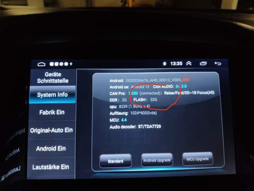

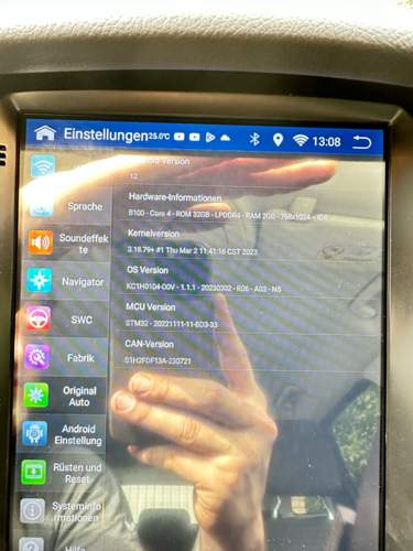

Guten morgen, habe es nun mal ausprobiert, leider funktionieren die Tasten immer noch nicht, aaaaaber die Lüftungssteuerung wird angezeigt. Es wird aber auch nicht der richtige Focus dort angezeigt. Heißt es ich brauche ein anderes busmodul ? Schicke noch einmal Bilder in den Anhang.
LG Kevin

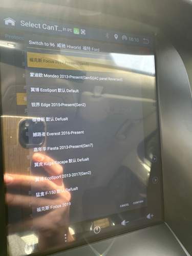

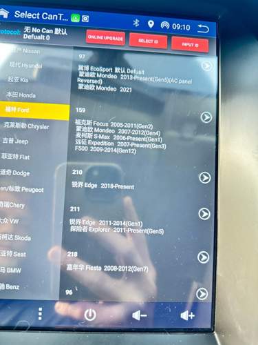

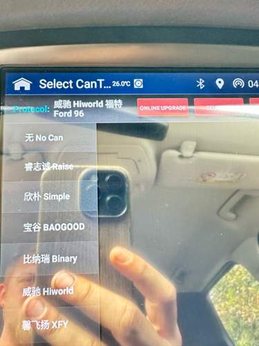

No Can steht da noch, weil ich direkt erst fotos gemacht hatte. Hatte ja gestern auf No Can auf dein ermessen umgestellt. Jetzt steht es auf Hiworld 96 also Focus 2012 Present Gen3. Leider gibt es bei Hiworld kein Focus 2012-2017. Schau mal in die Bilder, da siehst du alle Auswahlmöglichkeiten.
Was meinst du genau mit der Lautstärke? Verstehe es nicht richtig.

Hey, in den Carsettings kann ich in Hiworld nur auf Englisch einstellen. In Raise würde es auf Deutsch gehen, aber das lässt sich dann aber nicht umsetzen, da wohl kein zugriff drauf ist. Ja schau mal in den Bildern. Da habe ich alle möglichen Auswahlmöglichkeiten fotografiert. Also von Hiworld.

Also in 96 steht als erstes der richtige Treiber.
Was geschieht wenn du auf den Pfeil klickst.?
Auf jeden fall muss der geladen werden.
Gruß Frank

Habe den Verkäufer kontaktiert, er sagt mir ich solle Raise auswählen und alle Ford Modelle ausprobieren bis ich mein gewünschtes ausreichendes Ergebnis hätte. Das habe ich auch ausprobiert tut sich aber nichts. Habe ihm nun auf deinen Hinweis mitgeteilt das ich dafür das falsche Bus Modul habe, da es von Hiworld ist und nicht Raise. Hoffe ich bekomme jetzt das richtige. Ich gebe dann Bescheid ob es was geworden ist oder nicht. Danke dir auf jeden Fall.
