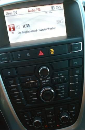

Hallo!
Nach langem hin und her überlegen, habe ich mir ein PX6 Model von Ali-Express im Tesla Style bestellt.
https://de.aliexpress.com/.../4000227802937.html?...
Da ja momentan alle Multimedia-Werkstätten geschlossen haben, möchte ich versuchen das Radio selbst einzubauen.
Jetzt habe ich einige Fragen zur Verkabelung und ich hoffe ihr könnte mir helfen. Bei mir ist aktuell das Original CD400 Radio verbaut
Hauptstrang:
Blau = IR
Grün = Key1
Orange = Key2
Schwarz = ohne Bezeichnung
Gelb = ohne Bezeichnung
Weiß = On Star -
Rot = On Star +
Weiß = AUX in L
Rot = Aux in R
1. Was bedeutet Blau IR? Schwarz und Gelb sind ohne Bezeichnung? Benötigt man die beim anschließen?
2. Braucht man Key1 und Key2 auch wenn ein Canbus Adapter dabei ist zum Programmieren der Lenkradfernbedienung?
3. On Star rot und weiß – wird das direkt mit den Kabeln angeschlossen vom Auto?
4. Gleiche Frage für Aux rot und weiß
Line Out:
Rot = RCA-RR
Rot = RCA-FR
Weiß = RCA-RL
Weiß = RCA-FL
Grau = Amp-Power
Schwarz = SUB-OUT
5. Was muss ich alles beim Line Out Kabelstrang anschließen?
Blau = Radio +12V Output
6. Braucht man da auch wieder einen extra Adapter wegen dem Radioempfang oder kann man es direkt so anschließen?
AV In:
Gelb = Video IN
Gelb = S. Cam IN
Gelb = Camera
Weiß = AUX in L
Rot = AUX in R
Braun = Back
Lila = ohne Bezeichnung
7. Zum AV in, ich möchte auch eine Rückfahrkamera anschließen die ich auch schon gekauft habe. Da mir da aber das Wissen fehlt möchte ich sie nur anschließen und das Kabel im Beifahrerbereich legen, und sobald die Werkstätten wieder geöffnet haben professionell verlegen lassen. Jetzt irritiert mich die 3 gelben Kabeln, welche ist jetzt für die Rückfahrkamera?
8. Muss AUX weiß und rot auch angeschlossen werden?
9. Benötigt man auch das Braune Kabel, wenn ein Canbus vorhanden ist? Wozu ist Lila?
Sorry für die viele Fragen, aber bevor ich alles auseinander baue und dann nicht weiter weiß würde ich das gerne vorher hier abklären. Danke

soweit ich mich noch erinnern kann war früher das blaue Kabel für Versorgung des Antennenverstärkers.
... hinten auf dem MMS klebt doch ein label mit Stecker und Pin-Belegung (für Stecker A).
... und evtl. braucht man irgendwo auf der Welt noch ein Antennenplus um eine Teleskopantenne zu speisen.

Die einbauanleitung war halbwegs in Ordnung. @AstraChris hatte mir beim Einbau folgende Videos empfohlen und ich fand diese auch sehr gut:
https://www.youtube.com/watch?v=Akd9McAnKrM
https://www.youtube.com/watch?v=f9MmpFnj444
(Identisches Gerät)
Die Lenkrad Tasten sind mit der App anzulernen die original drauf installiert sind. Wichtig ist das man auch den Stecker mit der wlan Antenne anschließt, denn da ist ein Stecker dabei der mit auf den can Bus Adapter geschlossen werden muss, sonst gehen die Tasten nicht, dass war erst mein Fehler, das ist im Video aber mit gezeigt.
Wenn man gerne Radio hört ist meiner Meinung nach noch die phantomspeisung und/dab zu empfehlen für besseren Empfang:
DAB Antenne + SMB Dab Antenne mit SMB Stecker rechtwinklig 3m 9,8ft https://amzn.eu/d/hmRaWBx
Audioproject A191 - Autoradio Antennenadapter Fakra Stecker DIN Phantomeispeisung kompatibel mit VW Audi Skoda Opel Mercedes Peugeot Renault Seat Auto Radio Antenne Adapter Kabel https://amzn.eu/d/bj8dRV8
Bei weiteren Fragen gerne melden.

Das erste ist das es es auch namenhafte Hersteller gibt, die in China, oder ähnlich produzieren lassen.
Diese no name Android Dinger sind aber low Budget.
Software hakelig, die Menüstruktur unübersichtlich.
Das ist zwischen Tür und Angel erdacht worden.
Das Hauptproblem war, die Airbagleuchte fehlte bei dem Teil. Ein und Ausschalten Beifahrerairbag. Wenn der Prüfer drauf achtet, kommst Du nicht über den TÜV. Wenn sich die Sprache am Bordcomputer verstellt, kann man diese nicht mehr auf die jeweilige Landessprache zurückstellen, ohne dem Serienradio.
Such mal das Symbol auf deinem Android Radio.
Oder falls Du den Sportmodus einstellen kannst, Tourmodus, den Knopf.
Grundsätzlich erstmal richtig. Die Software ist aber Meinung nach nicht hakelig.
Für die Airbag Leuchte gibts inzwischen y Stücke und Lösungen wie man das Problem behoben bekommt.
Bezüglich des Bordcomputers gebe ich dir auch erstmal recht, aber warum sollte sich die Sprache verstellen?
