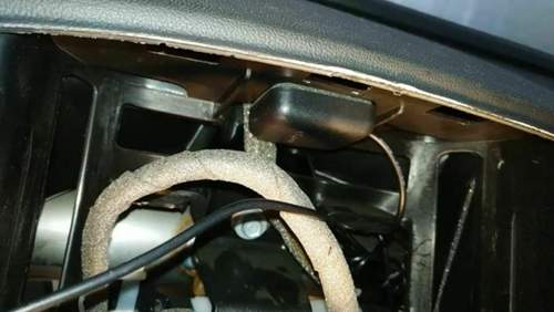

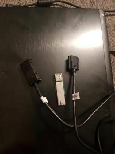

4.) Was die Verlegung der USB-Ports betrifft, wollte ich diese nicht ins Handschuhfach legen und ein Loch bohren, sondern eine saubere Lösung. Deshalb habe ich gesehen, dass einer sich das USB-Kabel direkt wie im Bild in den Orig. USB Stecker reingegeben hat.
Jetzt habe ich mir die Teile mal bestellt.
https://www.ersatzteile-original.com/.../...80525-13349323::27181.html
https://www.ersatzteile-original.com/.../...9709-13306500::161178.html

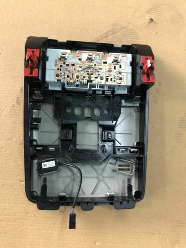

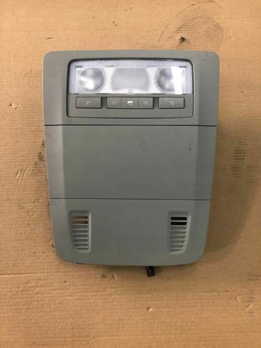

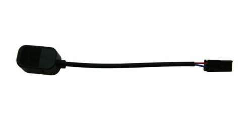

5.) Die Qualität vom integrierten Mikrofon ist zwar nicht schlecht, trotzdem möchte ich gerne noch das beiliegende externe Mikrofon anschließen. Da das Kabel sehr kurz ist, hab ich mir noch ein Mono Verlängerungskabel bestellt, was auch nicht einfach zu bekommen war. Da man meistens nur Stereo mit 2. Ringen kaufen kann. Muss das dann mal testen wie die Qualität ist und ob es funktioniert. Noch dazu stell ich mir die Frage wie ich es am besten verlegen kann. Ich hätte es gerne wie das Originale oben am Himmel. Die Frage ist wie es dann weiter verlegt wird links A-Säule runter oder auf der rechten Seite. Nur wie gehts dann am besten weiter? Habe viele Videos gesehen von anderen Autos, da wird es hinter dem Handschuh Fach verlegt, weiß aber nicht ob das so einfach beim Astra geht.
Oder weiß jemand wie man sowas mit dem Original Mikrofon von Opel zusammenschließen kann?

Und zwar liegt ja eine gps Antenne bei...
Das Original Antennenkabel passt nicht auf das Radio.
Aber um mir das Verlegen des Kabels zu sparen... Wäre es möglich das Original Kabel einfach abzuschneiden und mit dem Halterungskopf des beiliegenden gps zu verbinden?
Würde das funktionieren?

Habe mir jetzt auch noch genauer geschaut ob es vielleicht Adapter gibt, damit mit das orig. Mikrofon der Freisprecheinrichtung auf Klinke irgendwie koppeln kann.
Hier gibt es div. universale Adapter für Mikrofone. Ich hänge mal den Link mit an und ein Foto vom orig. Mikro. Hat da jemand eine Idee und kennt sich genauer aus, ob das möglich ist und wie?
https://www.caraudio24.de/.../Universal:::3703_4541_4544.html
https://www.ersatzteile-original.com/.../...8344-22943126::262765.html
Hi Stefan,
es sind ja nur 2 Kabel, Klinkenstecker abschneiden und verbinden, und gucken, ob’s geht. Evtl. Leitungen tauschen.
Ist halt die Frage, wies mit dem Widerstand bzw. Ohmwert aussieht.

Das Mikrofonkabel will ich jetzt nicht unbedingt abschneiden, aber vermutlich müsste das ja auch mit so einem Adapter funktionieren, dass ich damit dann direkt in das Kabel reingehe das zum Radio läuft. Ich weiß nur nicht welches Kabel bzw Stecker das dann genau ist. Es sind ja einige vom orig. Radio jetzt übrig geblieben.
Hast du damals das beiligende Mikrofon verlegt, wenn ja wie? Und wie war die Qualität?
Das mit dem Ohmwert hab ich auch schon gelesen, dass dann die Qualität sehr schlecht sein kann wenn das nicht passt. Aber theoretisch würde ja auch jedes andere Mikrofon auch von anderen Autos passen mit Klinkenanschluss sofern die Ohm bzw. der Widerstand zum Radio passen. Nur wie findet man sowas raus? Kann mir nicht 10 Mikrofone bestellen und durchtesten...
