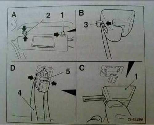

hab gestern ein neues Android Radio im Vectra C Caravan FL eingebaut und musste natürlich GPS und Mikrofon verlegen und beides ist Richtung Innenspiegel gewandert. Soweit so gut.
Um den Dachhimmel ein wenig absenken zu können, damit ich die Kabel unter den Dachhimmel verlegen konnte, musste ich natürlich die Sonnenblende der Beifahrerseite abbauen.
Wollte gestern den inneren Halter der Sonnenblende (Richtung Innenraumleuchte) wieder befestigen, aber der wird nicht mehr fest, sondern wackelt hin und her. Gibt da einen Trick?
Hab alles wie auf dem Bild im Anhang gemacht, aber irgendwie wird der Halter nicht mehr fest.
