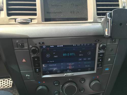

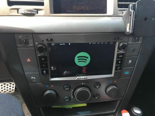

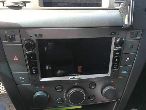

anbei 3 Pics ...
Pumpkin1
Pumpkin2
Pumpkin3
Servus,
sieht super aus, außer dass es minimal herausschaut an der unteren Kante, aber sonst echt schön.
