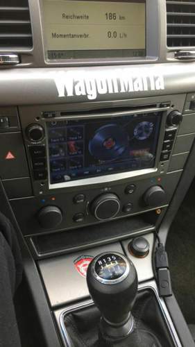

Nachdem ich etwas Probleme mit der Onlineverbinding hatte ( ging... ging nicht... ging .... )
habe ich dann den UMTS Stick umgetauscht ... seitdem läufts 🙂
Bedienbarkeit ist ok . Manchmal reagiert der Touchscreen erst beim 2. antippen ... aber in der Regel ok. Beim HAndy würds mich nerven ... hier nicht , da man ja keine Texte schreibt 😉
Kleiner NAchteil : Ohne Schlüssel schaltet das Gerät in Standby ... lässt sich nicht einschalten . Wenn man innerhalb 10 min den Schlüssel wieder einsteckt, ist das Gerät innerhalb 1 sek wieder da.
Nach 10 min fährt es aber komplett herunter, ein Neustart danach dauert etwa 30-35 Sek . (Rückfahrkamera funzt aber sofort auch ohne dass das System hochgefahren ist .
Mitbestellte NaviVersion läuft einwandfrei, Blitzer App tadellos , Spritmonitor wird direkt an der Tanke gefüttert , MP3 laufen einwandfrei von SD-Karte .... viele motzen über den Player, mir reicht der aber 🙂
Auch Navigation mit WAZE funzt einwandfrei....
GPS Antenne nutze ich die im Opel verbaute Antenne, wobei das Gerät damit doch deutlich weniger SATs empfängt als mit der mitgelieferten MAus .... aber es ist hinreichend genau, ergo muß ich die MAus nicht auch noch irgendwo hinfummeln.
RAdio .... hier in der Stadt keine Probleme , auf der Autobahn verliert man doch sehr schnell die Sender und das mit AF funzt wohl nicht so gut bei dem Gerät .... man sucht also häufiger von HAnd neuen Sender (LFB)
Im großen und ganzen bereue ich den Kauf noch nicht .... 🙂
LenkradFB funzt mit dem gekauften Adapter auch tadellos
komischerweise legt sich nur über den MP§ Player immer eine Art Bildschirmschoner, der die Uhrzeit anzeigt... beim RAdio aber nicht.
Das Teil lässt sich auch nicht deaktivieren ....
MAl sehen ob da demnächst ein paar Freaks ein CustomRom für machen werden.... das Gerät hat noch Potential nach oben 🙂

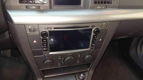

seit letzen Jahr Dezember habe ich ein Doppel Din Radio von Xtrons verbaut mit Android 6.0
Ich zähle mal die negativen Punkte auf:
- Kabelmanagement: es ist teilweise echt schwierig das Radio auf anhieb sauber in den Schacht zu bekommen. Ich habe mich letztendlich dazu entschieden das Stück Plastik wo hinten die Schraube ist für den originalen Käfig zu entfernen. Jetzt haben die Kabel genug Platz
- schlechte Bluetooth Audio Qualität: Musik vom Handy Streamen kann man sogut wie vergessen. Die Qualität ist der letzte Dreck
- die Bedienung vom BC: leider haben viele China Android Radios das Problem, wenn man das Linke Scrollrad am Lenkrad benutzt um im BC zu navigieren diese zugleich auch die Tracks oder Radiosender verstellen. Jedes mal wenn man nach oben oder nach unten klickt fängt der nächste Track an. Aber ich hab mich damit abgefunden
- der Knick: man gewöhnt sich auch daran aber sogut wie alle die in meinem Auto saßen haben gar nicht gemerkt dass der Knick nicht dazu gehört. Man bemerkt es nur wenn man weiß, dass der Knick eigentlich wegen dem Astra H da ist
- er Equalizer vom Xtrons Radio ist ziemlich abgespeckt. Zum Musik hören habe ich mir deshalb PiMusic runtergeladen. Mit etwas spielen ist die Soundqualität echt super. Besser als mein CD70. Ein Nachteil: wenn man die Navi App offen hat schließt das Radio nach kurzer Zeit die App PiMusic im Hintergrund. Da höre ich einfach mit der Xtrons Musik App.
- die Position vom Display ist etwas ungünstig da man immer von der Straße weg schaut wenn man auf das Radio schaut
Das war es eigentlich. Mit den negativen Punkten habe ich mich eigentlich gut zurecht gefunden. Nun zum positiven:
- man muss keine CDs mehr brennen und kann aber trotzdem zumindest bei meinem Radio seine angesammelte CD Sammlung weiter sich anhören wenn man mal Lust dazu hat
- Musik hören via Stick oder SD Karte spart lästiges Brennen und man immer genug Musik im Auto
- Navi Karten immer auf dem neusten Stand. Ich benutze Here Maps. Offline Karten runtergeladen und das komplett kostenlos
- für wenig Geld kann man DAB+ nachrüsten
- das FM Radio zeigt sogar bei mir die Namen der Songs an die im Radio laufen wenn der Sender es unterstützt
- Rückfahrkamera habe ich auch nachgerüstet
- mit Wifi OBD Dongle kann man sich über Torque immer die Livedaten sich anschauen oder Fehler auslesen wenn man unterwegs ist
im großen und ganzen bin ich zufrieden und für 198€ ein guter Kauf meiner Meinung nach. Würde euch einen Kauflink geben aber leider wird das Modell was ich habe nicht mehr auf ebay verkauft.
