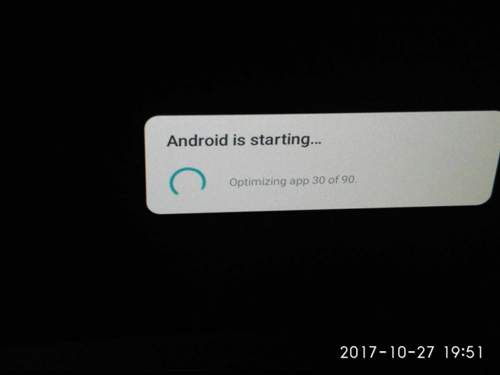

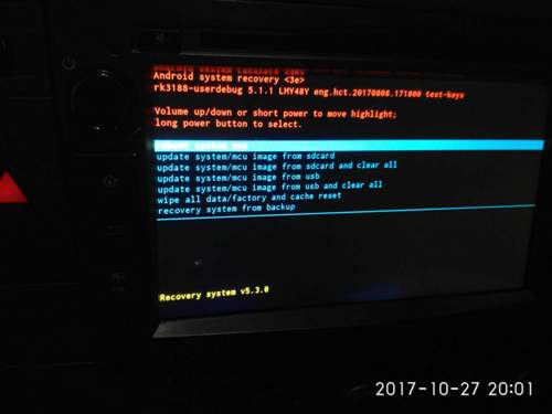

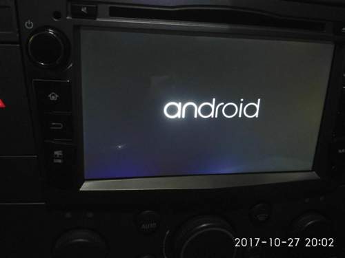

So .... ich habe es getan und das Erisin 3060 mit einem Custom Rom geflasht . Es hat auf anhieb funktioniert . Einzig ins Recovery zu kommen war etwas schwierig... von 20 Versuchen hat es 1x geklappt .
Aber die Installation lässt sich auch vom Menue aus flashen, danach ist das Gerät gerootet und man kommt ganz leicht dort hin
Anleitung dazu :
https://forum.xda-developers.com/.../...aysk-roms-mtcd-device-t3385309
Die Datei mit Version Malaysk 12.6 mit Google Market von Sept. 2017 kann ggf von mir angefordert werden , falls man dem russischen Downloadportal nicht seine Daten anvertrauen möchte.
Habe noch nicht großartig testen können .... ich muß morgen erstmal alles wieder einrichtem .
Waze läuft aber ... und die RadioApp ist der von Erisin recht ähnlich, zeigt aber auch RDS Text an 🙂
Bin gespannt ob es insgesamt flüssiger laufen wird .... der Fehler mit der Frequenzverstellung des Radios bei BC Bedienung bleibt leider 🙁
