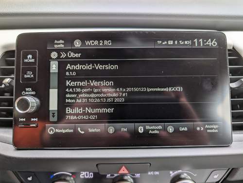

Welche Build Version hast Du ?
71BA-0142-021 ???
FP5.VT28.C.042.20250623
@Speedy60 Das kann ja keine Softwarenummer vom Infotainmentsystem sein, das Format ist ja ganz anders.
Ach so, das war von. Handy. Wo finde ich die Nummer am Auto?

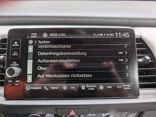

@Speedy60
Zu der Softwarenummer kommst du am Infotainmentsystem über Allgemeine Einstellungen>System>über
Siehe auch beil. Fotos
Bild #211610781
Bild #211610783
Bild #211610785
