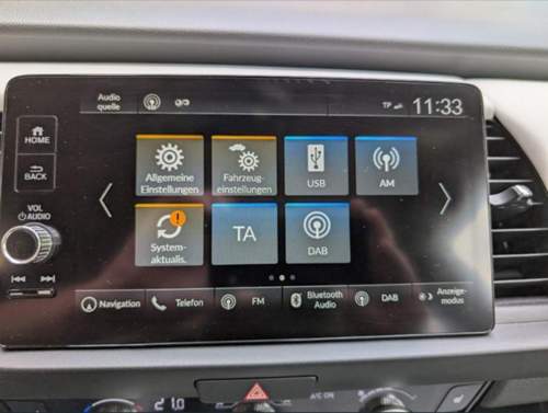

@HondaJazzDriver
Das Update wird seit ein paar Tagen verteilt. Einfach das Infotainmentsystem mit dem Hotspot deines Handys verbinden und dann die Systemaktualisierung anwählen. Das Update dauer ca. 10 Minuten.
Bild #211606775
Zitat:@Bojazzo schrieb am 22. Juli 2025 um 19:03:23 Uhr:
@HondaJazzDriverDas Update wird seit ein paar Tagen verteilt. Einfach das Infotainmentsystem mit dem Hotspot deines Handys verbinden und dann die Systemaktualisierung anwählen. Das Update dauer ca. 10 Minuten.
Ok, super danke für die Hilfe bzw Info. Werd ich dann nächste Woche gleich versuchen.
Habe das Update installiert...und seit 3 Tagen läuft AA so wie es soll :-)
