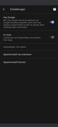

Habe noch ein weiteres Problen. Die Sprachbefehle funzen unter AA bei mir nicht. Bei "Hey Google" passiert bei mir gar nix.
Habe auch noch gleichzeitig das Carlinkit 4.0 Wireless im Gebrauch.
Um "Hey Google" nutzen zu können musst du es in den Einstellungen der AA-App einschalten. Ist unter dem Menu "Hey Google-Erkennung" drin.
Mal mit "ok Google" und nicht mit "hey Google" probieren, normalerweise wird die Aktivierung des Assistenten im Auto über diese Wörter automatisch aktiviert
Trotzdem muss es erstmal in den Einstellungen aktiviert werden. Oder macht die Einstellung einfach nichts? Ich habe die eh aus weil ich das nicht brauche, kann ja auch die Taste am Lenkrad kurz drücken.

Screenshot-20230114
@TheUntouchable schrieb am 14. Januar 2023 um 00:26:10 Uhr:
Hab meinen Beitrag noch editiert gehabt vor deiner Antwort, aber im Auto ist der Befehl immer aktiv
Ist bei mir aktiviert... funzt aber trotzdem nicht.
