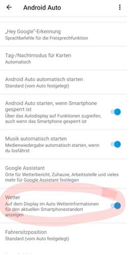

Ist es diese Einstellung? Dann bin Ich also noch Coolwalk - frei:-/
Coolwalk wird nicht durch eine App Version sondern durch Google serverseitig freigeschaltet. Wenn ihr in der linken Leiste keine Uhrzeit, Akku und Empfangsanzeige habt, dann habt ihr noch kein Coolwalk und müsst leider noch warten
Unbenannt
@TheUntouchable schrieb am 9. Januar 2023 um 22:39:57 Uhr:
Das hilft mir weiter. Danke :-) Also warten...
