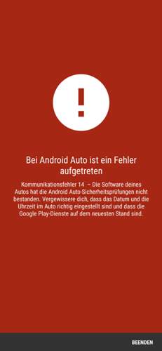

Ich hänge mich da mal dran, aber mit 22-er Modell.
"Bis gestern ging's noch."
Wobei "gestern" auch schon ein/zwei Monate her sein kann.
Sowohl wird als auch Wireless AA haben in der vorhandenen Kombi (Auto + Smartphone) bereits mehrfach problemlos funktioniert.
Heute nun die angehängte Fehlermeldung auf dem Smartphone.
Neu starten, reset, andere Kabel ...nix.
1000216874
Ergänzung zu meinem letzten post:
Gestern Abend und heute früh erneut probiert - funktioniert auf einmal problemlos.
Seit dem post jedoch nichts geändert - keine Updates, keine Apps aktualisiert.
Verstehe, wer will....

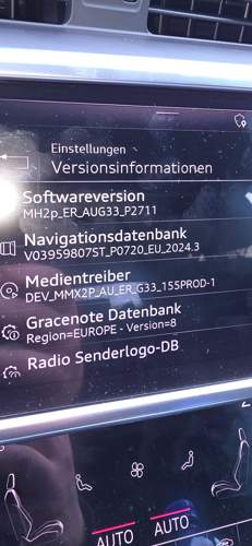

Hallo wer kann mir bitte helfen
Habe mir ein audi A6 40 tdi c8 gekauft bj 10/2018
Der Wagen hatt 2 usb Anschlüsse kein Media interface .
Mot mein händy kann ich mich über Bluetooth für viele Sachen verbinden.
Mit mein Android Handy über USB versuch ich Android Auto zu starten das geht irgendwie nicht.
In den Media Center vom Audi ist auch keine App Android Auto installiert .
Wie muß ich vorgehen um das System laufen zu bringen?
Ich würde gerne meine Apps vom händy im Auto verwenden was muss ich machen?
Was ist mit diesen car play stick wird er funktionieren?
Vermutlich erst mal Android-Auto von der Werkstatt freischalten lassen, weil es vom Erstbesitzer nicht mit gekauft wurde. Kostet ca. 200-300€
Android Auto wird von Google bereit gestellt. Warum muss AUDI das freischalten?
Wahrscheinlich wurde beim Kauf das Smartphone Interface nicht mitbestellt.

Mein händy Samsung S25 ultra sollte das interface ja haben unter Einstellungen finde ich ja auf dem händy Android Auto verbindet sich aber nicht
Und im Media Center vom Audi müsste ja auch die app installiert sein oder nicht?
Hier mal meine Software Version keine ahnung ob er neuere gibt
Audi A6 Software
Hatte bei mir das selbe Problem mit Apple CarPlay, habe das Smartphone Interface über die MyAudi App kostenpflichtig freigeschaltet und seitdem läuft alles super. Vor der freischaltung hat’s auch das Smartphone Interface im MMI garnicht angezeigt, der Button hat einfach gefehlt
