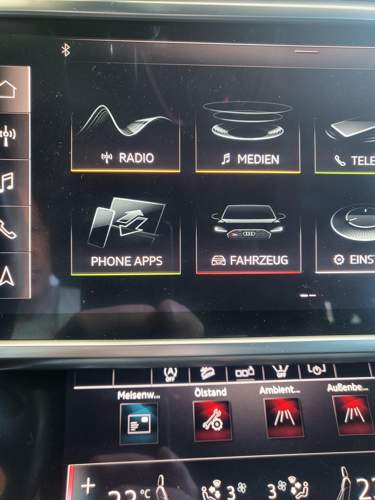

Schließ doch mal über usb dein android oder iphone an... Dann siehst du es....im MMI wird aus Phone apps / android oder Car Play...

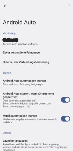

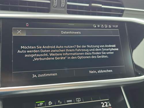

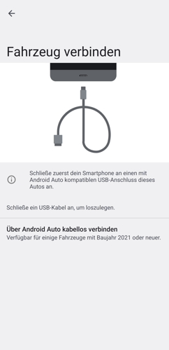

Da sich sonst niemand erbarmt. Bluetooth verbinden, wenn sich AA nicht selbst probiert zu verbinden, AA auf dem Handy starten und dort händisch die Kopplung starten. Screenshots anbei.

Genau das kommt nicht. Fahrzeug verbinden dann stellt das Telefon eine Bluetoothverbindung her. Frage nach zustimmung Kontakte ect… alles geht aber es kommt keine Frage nach Android Auto, weder im MMI noch im Handy. Im Fahrzeug steht unter der Kachel das Galaxy (neben dem Iphone als Carplay) aber nicht als AA !? Keine Ahnung. Vlt. Muss ich erst noch das Iphone löschen? Sollte aber doch eigentlich kein Problem darstellen.
Hast du, wie im ersten Screenshot zu sehen, schon direkt in der AA App auf dem Handy probiert die Verbindung aufzubauen? Also nicht abzuwarten, ob irgend was aufploppt? Das konnte ich so noch nicht herauslesen.
Das AA ist doch mittlerweile im Android integriert also ohne App. Aber ja im AA versucht Fahrzeug verbinden. Dann auf wireless , das Tele verbindet sich dann als Freisprecheinrichtung und Musikplayer, aber kein AA?????
Es ist integriert aber du kannst die App trotzdem manuell starten, wie im Screenshot zu sehen. Dort kannst du die Verbindung auch manuell triggern. Habe ich vorhin erst getestet. Dabei sind auch die Screenshots entstanden.
Schaue ich mit morgen mal an. Foto 2 und 4 sind identisch. Foto eins kommt ja erst wenn das AA erkannt wurde. Bild 3 hab ich noch nicht gesehen. Kann ja eigentlich nicht so schwer sein. Kann man da beim codieren irgendwo was geändert haben? Hab nichts gesehen was speziell auf Android hingewiesen hat. Carplay funktioniert ja mit und ohne Kabel…
