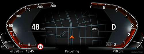

Wie kann ich an meinem X4 mit EZ 05/20 herausfinden, ob ich ID6 oder ID7 habe? Und wird es ein Update geben? Ich vermisse AndroidAuto
Hast Du ein komplett digitales Armaturenbrett so wie im Bild?
Wenn ja, dann hast Du BMW OS 7. Wenn nein, dann OS 6.
Android Auto gibt es nur für OS7. Ein Update für OS 6 wird es nicht geben.

Danke. Sieht genau so aus. Muss also ID7 sein. Also müsste ein Update verfügbar sein... So wie ich bisher herausgelesen habe, ändert sich nach dem Update das Symbol für Temperatur ganz rechts unten von Thermometer in ein Auto. Da das Update bisher nicht OTA kam, werde ich wohl in die Werkstatt müssen um AndroidAuto zu aktivieren, richtig?
