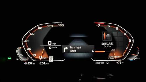

Wie sieht Dein Temperatursymbol im Armaturenbrett aus. Bei 07/20 ist da jetzt ein kleines Auto und nicht nur ein Thermometer.
Schon mal die Apps im Menu aktualisiert?
Wo lassen sich denn die Apps aktualisieren? Wirkt auf mich recht statisch, die Ansicht mit den installierten Apps. Lassen sich lediglich verschieben.
Du meinst die Kühlmitteltemperaturanzeige unten rechts unten neben dem Drehzahlmesser?
Da ist bei mir nur ein Thermometer.:/
Bei Apps auf installierte Apps gehen und die Optionstaste drücken.
Aber wenn da nur ein Thermometer ist, dann hast Du vermutlich kein 07/20 Update bekommen. Auf dem Bild kann man das neue Temperatursymbol der 07/20 Version sehen.

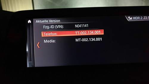

Leider verfügt - entgegen meiner Auffassung (s. oben) - unser X3 nicht über ID7, obwohl er wohl erst im März 2020 gebaut wurde. Lt. Auskunft unseres Händlers heute ist die Software die aktuelle (s. Bild unten). Für unseren Wagen soll es derzeit keine Möglichkeit des ID7 geben, obwohl zahlreiche Extras wie Connected Package Plus und Live Cockpit Plus als Bestandteile des Businesspakets, jedoch nur der 8,8 Zoll Bildschirm, eingebaut sind. Also schade, dass damit Android Auto nur für einen sehr begrenzten Fahrzeugkreis möglich ist.
20200909
Dafür wird es nie ID7 geben, denn dafür fehlt die Hardware.
Beim X3 gibt es das OS 7 nur (als abgespeckte Version) für Live Cockpit Professional. Das Plus kommt zwar mit dem größeren Display vom Pre-LCI Navigation Professional, jedoch nur mit ID6 (und ohne Splitview).

Das hat doch nichts mit Samsung oder Apple zu tun. Wenn man beim Bestellen nur das kleine Navi genommen hat, dann hat man einfach nicht die Hardware für Android Auto.
