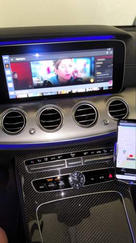

Also es geht Schon im E400 Br 2018 Comand online
Bild E400 Carlinkit ai Box mit eigenem Android, GPS, und Sim karte über Carplay angeschlossen.
Das braucht es kein Handy Android Auto etc.
Kostet halt ein Wenig

@Brummbaer1 schrieb am 19. August 2024 um 21:15:22 Uhr:
Für den E53 Cabrio 2020 MBUX soll Ottocast das Richtige sein
Konnte es nur noch nicht bestellen aus der Schweiz
LG Brummbär
