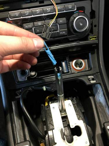

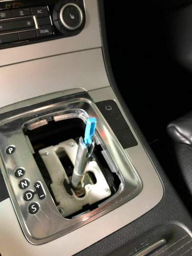

Mich beschäftigt allerdings die Frage, an welcher Stelle habt ihr die Kunststoffstange gedreht ? Mit einer Zange festhalten und dann mit einem Fön oder mit einer Heißluftpistole erwärmen ?
Wahrscheinlich muß man auch langsam erhitzen und vorsichtig drehen, ansonsten droht der Bruch ?

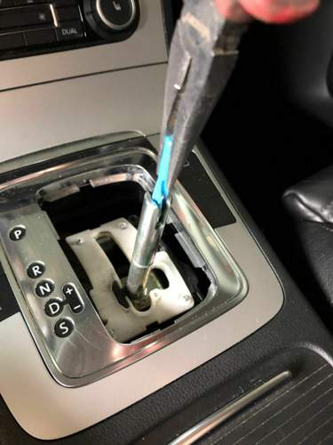

Zange nehmen, dass Plastik Teil damit packen und hoch ziehen.
Dann sollte im optimal Fall eine zweite Person das Ganze so weit unten wie möglich erwärmen.
Dabei natürlich aufpassen, dass keine Seite zu heiß wird (so wie bei mir)
Während des Erhitzens , leicht drehen, man spürt, wenn nur sehr wenig Widerstand da ist.
Dann so lange drehen und erhitzen, bis man die richtige Position erreicht hat.
Ich habe leider das ganze Alleine gemacht und eine Seite etwas überhitzt. 1 Monate später ist das Plastik Teil abgebrochen.
Habe dann eine Bohrung gemacht und ein Stift eingesetzt, dazu noch mit 2K Kleber fixiert. Seit dem hält es.
Habe aber bereits eine Schaltkulisse gekauft, wo das Plastik Teil gedreht ist und werde es bei Gelegenheit austauschen.

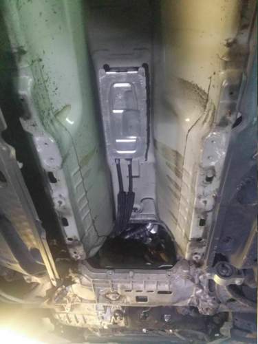

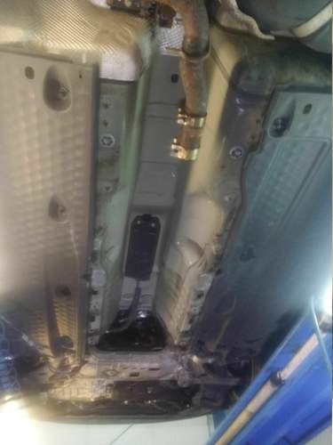

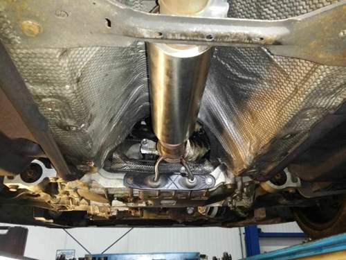

ja, Auspuff muss ab. Ist definitiv im Weg, egal welcher Motor. Das reicht aber nicht. Darüber ist noch das Alublech/Hitzeschutz was beim B6/B7 riesengroß ist. Der Endtopf war da auch wieder im Weg. Drehen kann man den Mist auch nicht ohne es zu verbiegen. Den ganzen Aufwand ist es überhaupt nicht Wert für den Schaltknauf.
Vor allem wenn du 4Motion hast. Dann muss die Kardanwelle auch noch weg. 😮
Ich hatte es mal gemacht. Den blauen Einsatz mit einer Wasserpumpenzange hoch gezogen und mit Heißluftfön erwärmt. Kann auch ein Gasbrenner gewesen sein, bin mir nicht mehr sicher. Dabei drehen mit etwas Gefühl. Ich musste es auf 130° drehen damit er bei 90° letztendlich stehen blieb.

Hab gestern den AGR Kühler getauscht und mir dann Auch überlegt, wie ich das machen kann. Meine Vermutung hast du bestätigt, dass verdammt viel raus muss.

Leider habe ich auch noch 4 Motion, was die Arbeit erweitert und erschwert. Werde es wohl erst einmal mit dem Erwärmen versuchern. Reicht ein Fön oder geht es nur mit Heißluftpistole ?
