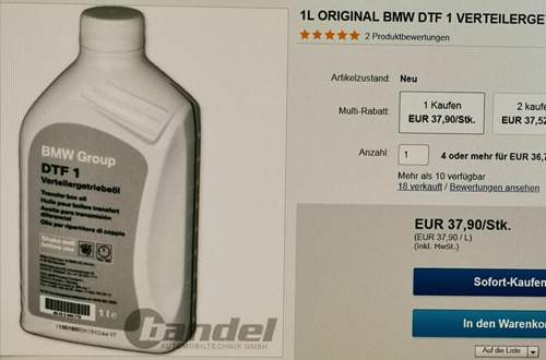

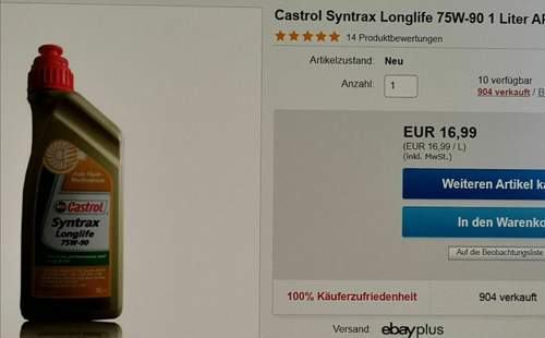

@rolandwer schrieb am 11. April 2020 um 14:37:30 Uhr:
Was kommt da für ein Öl und welche Menge rein , bei dem VTG.
Gibt es eine Empfehlung?
Bj. 2016 gibt es doch schon eine Ablassschraube unten und eine Einfüllschraube oben oder liege ich da falsch?
Habe mir dazu ein Videos auf Youtube angeschaut und für das VTG das original BMW DTF 1 gekauft und für das Diff an der HA das Castrol 75W-90.
Jeweils 1 Liter.
Bei dem Preis könnte man auch die doppelte Menge kaufen, einmal befüllen, ne Runde fahren und gleich wieder wechseln.
Mal schauen, wie ich das mache.
Egal wie du es machst, Hauptsache man macht es mal.
Meine Meinung :-)
Für den halben Preis vom BMW Sternenstaub:
https://www.amazon.de/.../B00QCVP6UK
Und fürs Diff ist das 75W140 GL5 von LiquiMoly mein Favorit
Super Tipp, habs leider schon bestellt :-)
Wie ist denn die genaue Füllmenge des VTG und des HA Differenzial, kommt man mit je 1L aus?
Fürs VTG würd ich wohl auch zum Ravenol TF 0870 tendieren.
Und beim HA Differenzial wär das Castrol zum LiquiMoly nur halb so teuer, wie es damit Qualitätsmäßig ausschaut, keine Ahnung.
Besser das 75W-140 als das 75W-90??
Würde dann wohl auch:
Absaugen, befüllen..., fahren, nochmal absaugen und neu befüllen, so als kleine "Spülung" bei den Preisen.
