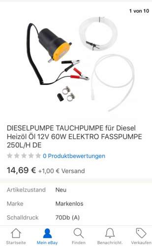

Ich hatte mal die Tage das Öl abgesaugt so weit es ging. Sah so aus bei 125tkm. Ich hatte aber auch keine Störungen gehabt. Möchte nur damit sagen/zeigen das auch ohne Störungen das Öl ziemlich mies aussehen kann. Laut BMW passen 440ml rein. Ich habe etwas weniger rausbekommen und mit DTF1 nachgefüllt.
Super gemacht! Ich habe das bisher aufgrund des inneren Aufbaus für nicht möglich gehalten. Ich denke, wenn man das zwei mal hintereinander macht, ist das Öl wieder nahzu frisch. Was hast Du denn für einen Schlauch / Sonde genommen? Kennst Du den Durchmesser?
Habe bei eBay eine Dieselpumpe für kleines Geld gekauft mit Schläuchen dabei. Ich habe zwar noch den ATC350 also noch mit Ölablassschraube allerdings bekam ich die mit meiner 14mm Imbuss auf Nuss nicht auf. Die Nuss baut zu lang und die Ölwanne vom 8HP steht im Weg. Hätte mir lieber ein Imbuss mit Kugelkopf besorgt. Habe aber in zwei Wochen ein Termin bei ZF Dortmund (Ölwechsel 8HP). Da werde ich dann das Öl im VTG noch mal ablassen.
Durchmesser von den Schläuchen muss ich mal messen.
