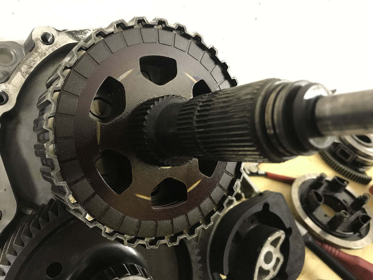

bei mir scheint nach nur 25tkm bereits wieder das Verteilergetriebe defekt zu sein. Während der konstanten Fahrt (Tempomat) ruckelt es, sowie beim Abbiegen nach links oder auch in Linkskurven, hört man es aus dem Bereich des Verteilergetriebes knacken / klackern.
Sobald man die Sicherung vom Verteilergetriebe zieht (man ist dann nur noch mit Heckantrieb unterwegs) sind diese Problem verschwunden.
Wenn man so durch die Foren liest, scheint das verbaute ATC-35L, so ist die Modellbezeichnung nicht gerade das Beste zu sein. Eventuell haben ich und Andere aber auch nur Pech.
Habt / hattet Ihr schon Probleme mit dem Verteilergetriebe? Wenn ja, würde mich auch interessieren, ob Ihr mit Mischbereifung unterwegs seid.

Geräusche und oder ruckeln.
Gibt n Prüfplan ... den du bereits hast 😎
Wennd du Geräusche hast ist eh schon alles zu spät 😁
Es ruckelt. Entweder bei sehr minimaler Gasstellung bei langsamer Konstantfahrt bis 60km/h, oder bei Beschleunigen im Teillastbereich (am besten zu spüren z.B. bei einer Autobahnauffahrt von 60km/h hoch auf 120km/h ohne Vollgas)

Ich vermute die Geräusche resultieren aus dem Abrieb des Kupplungspaket und
dem geringen ÖL .... das wird dann zu so nem Reiböl mit Metallpartikel mutieren und die Lager
im VTG ruhinieren.
Alternativ schleift das Kupplungspaket (Korb) auch irgendwo wenn der Belag zu dünn
wird. Wir erinner uns an den VTG zerlege Thread von MUC6666 und seine Bilder mit den Schleifspuren am Korb !
Novesori könnte ggf Recht haben ... Geräusche wenn total hinüber.
Würde ja meine These oben bestätigen ...
