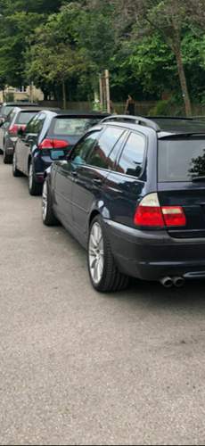

Hallo zusammen
Folgende BMW Felgen möchte ich auf meinem 330i Facelift Touring fahren:
8x18 ET30
9x18 ET44
Ich hatte die Idee, rundum 225/40 18 zu fahren. Mir gefällt es allerdings nicht, wenn sich der Reifen auf der 9x18 zu sehr zieht und ballonartig ausschaut.
Bekomme ich hinten einen breiteren Reifen montiert?
Welche Reifenkombination würdet ihr in meinem Fall empfehlen?
Zur Not besorge ich mir auch 8x18 ET30 für die HA und fahre dann rundum 225/40.
Hoffe auf realitätsnahe Antworten, die auf Erfahrungen basieren.
Danke im Voraus.
Gruß, Simon.

Es sind Zubehör Felgen denke ich bei den Dimensionen. Also schau in die ABE/Gutachten was zugelassen ist.
Bei allem anderen brauchst du ne Einzelabnahme beim TÜV.
Ich würde dir 225 40 18 vorne und 245 35 18 hinten empfehlen. 255 könnte bei 9x18 et 44 schon eng werden.
Hatte doch erwähnt, dass es BMW Felgen sind!?
Kommen vom F10.
Einzelabnahme TÜV sowieso.
225 40 18 vorne und 245 35 18 ist zulässig vom Rollumfang?

Ansonsten ist Standard beim E46. 225/40 18 und 255/35 18.
245/35 18 müsste man daher abklären

Ja hatte das gelesen. Aber viele schreibe BMW Felgen wenn diese eben auf einen BMW passen. Aber da die Einzelabnahme ja einkalkuliert ist kannst du auch deinen TÜVer vorher fragen ob er dir das eintragen wird und mit welcher reifenkombination.

Hast du überhaupt mal den TÜV gefragt ob er die das einfach so einträgt?
Du kannst nicht einfach irgendwelchen Felgen und Reifen auf dein Auto stecken.
Das trägt dir dann eventuell keiner ein.
Es dürfen mittlerweile nur noch Reifengrössen auf die Felgen die für diese geprüft worden sind . Also Reifengrössen vom F10. Und diese werden nicht kompatibel sein zum E46.

Welche Felgen original ab Werk sind denn 9x18 hinten? Und mit welcher ET ? Meines Wissens nach sind alle 18 Zoll ab Werk für die ha 8.5 x 18 mit 255er - bei meinen Styling 71 ist das so, den 72er V-speiche und den M135 ebenso. Das sind halt die ich hier habe.

@vr667 stimmt da hab ich auch Mal was gehört, auch das BMW wohl keine Festigkeits-/Tragfähigkeits-gutachten mehr rausgibt. Und ohne das wird das mit der Einzelabnahme schwierig.
@te ich wünsche dir also viel Erfolg bei deinem Vorhaben, ich würde aber auf jeden Fall vorher beim TÜV nachfragen...

Ich sehe eher bei ET30 für vorne ein Problem, zumindest wenn nicht gebördelt werden soll. Ich selbst fahre vorne ET34 und das ist schon sehr am Limit.

Muss aber einen Plan B haben daher die Frage: Darf ich rundum 8x18 ET47 mit 225/40 18 fahren?
Sprich originale vordere BMW Felgen auch hinten fahren?

Ja per Einzelabnahme
Und auf F10 Felgen E46 Reifengröße aufziehen ist nicht mehr möglich
