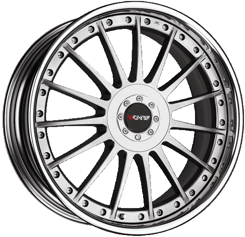

Ich habe im Internet sehr schöne Felgen gefunden, die ich gerne auf meinem S6 sehen möchte:
http://ibalurad.de/index.php?...
Leider hat mir der Händler mitgeteilt, dass es wohl kein passendes Gutachten für meinen S6 4B gibt. Er hat mir das Gutachten zugeschickt und leider steht nur der S6 4F drin.
Gibt es trotz fehlendem Gutachten eine Möglichkeit die Felgen eintragen zu lassen?...oder ist es zu viel Risiko, die Felgen zu kaufen. Nur um sie dann nicht eingetragen zu bekommen?
Ich dachte an die Größe 8,5x19 ET35 vorne und 9,5x19 ET35 hinten mit rundum 255/35 19 Pirelli Reifen.
Oder kann es sein, dass die gar nicht drunter passen?
Helft mir bitte. Ich will diese Felgen haben...;-)

Original geschrieben von gerlud
dass der S6 4B explizit nicht im Gutachten aufgeführt ist, liegt aller Wahrscheinlichkeit nach an der fehlenden Freigängigkeit des HP2 Bremssattels.
Bei meinen Rial Daytona Race (ähnliches Design) 8,5 x 19 ET 30 war es genauso. Sie passten nicht ohne 10er Spurplatten über die Bremse.
Bei der Wunschfelge des TE wird es ähnlich sein.
Wenn die Traglast der Felge passt, wird sie auch mit den geeigneten Spurplatten eintragbar sein, vorausgesetzt es schleift nix.

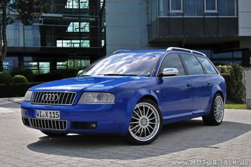

so die Felgen inkl. der 255/35 19 Reifen sind jetzt drauf...Jetzt muss nur der TÜV noch "ja" sagen...;-)
Wie findet ihr es?
