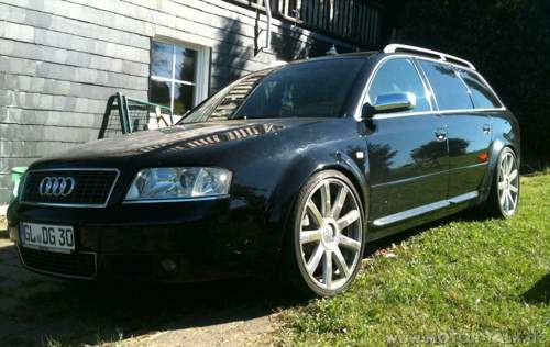

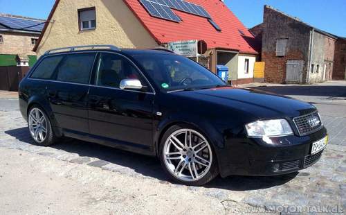

na, komisch das die orginale RS6-felge in 9x19ET35 mit 255/35 ohne irgendwelche änderungen am fahrzeug passt! ich hab die draufgehabt (vorne mit 20mm/achse und hinten mit 30mm/achse) ohne das ich irgendwelche arbeiten an der karosse vornehmen musste. 255/35-19 bekommst ohne probleme eingetragen,einfach das KI auf allroad-bereifung umcodieren.😉
ich denke auch,das hier eher der ziemlich dick auftragene HP2-sattel das problem sein dürfte.
Eben....😉 bei den V8 Karossen ist mehr als genug Luft für so einige Felgen.... fahre die RS6 ja auch und da ist sogar innen noch Platz...😮 umcodieren mußte ich übrigens nichts da die Größe im Rechner von meinem Dekra Männchen hinterlegt war 😉
