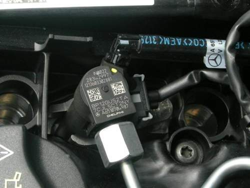

So mein Lieber und jetzt kommt es: Ich habe heute meinen C220 CDI bekommen. Aktuelles Modell (06/2012, MJ 2013). Wie schon angedroht, habe ich als erstes unter die Abdeckung geschaut. Und ich habe... A6510704987. Also scheint Deine Vermutung, daß die ...587er schon wieder veraltet sind, richtig zu sein! Und Deiner aus 01/2012 hat die ja noch verbaut.
Anbei die Bilder, auf dem zweiten rot eingekreist das Prod.-datum 12.06.2012.
A6510704957
Prod.-datum: 12.06.2012

so, ich hätte da noch eine Nummer anzubieten.
Mein 250 CDI aus 11/09 ist ein 212er bekam gestern bei einer KD Maßnahme
neue Injektoren, Leitungen, Kabelsatz, dazu ein neues Motorsteuergerät.
Die Steuerung wurde von Piezo auf Magnet umgestellt.
Die Injektoren haben die Nr.: A 6510702887
läuft einwandfrei.

ja, kleiner Nachtrag,
Wir reden von Delphi Injektoren
Neustes Update
Der OM651 mit 125 KW erhält Injektoren mit Nr.: A 6510704987 .
Der OM651 mit 150 KW erhält Injektoren mit Nr.: A 6510702887.

Ich frage mich gerade, wenn ich mir die letzten Beiträge durchlese, warum Ihr alle so auf den Teilenummern der Magnetinjektoren rumhackt ??
Aus Erfahrung weis ich, dass es sehr....sehr selten vorkam, dass ein Fahrzeug mit Magnetinjektoren liegen geblieben ist. Und das waren Taxis. Diese Probleme hatten wir auch mit Bosch-Injektroren (Magnet)
Bei der KDM "Injektoren auf aktuellsten Serienstand bringen "
- wird von Piezo auf Magnet umgerüstet
- Neues Motorsteuergerät ( für Magnet ) verbaut
- Neuer Luftfilterdeckel ( für Motorsteuergerät Magnet ) verbaut
- Und eine Rücklaufleitung für die neuen Injektoren ( Venturi-Düse )
