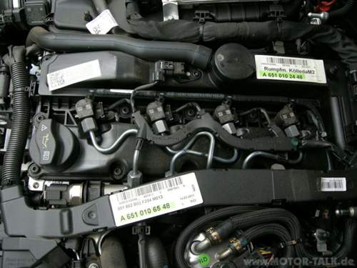

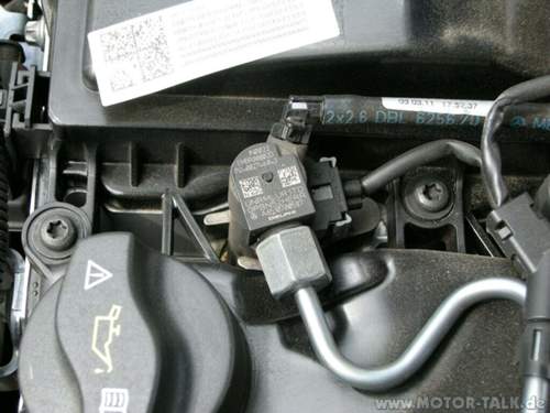

mein derzeitiger C200 MOPF aus 03/2011 hat die Magnet-Injektoren (siehe Anhang), mit der gleichen Teilenummer, die hier schon gepostet wurde: Teilenummer A6510700587 auf Injektor.
Am Dienstag (03.07.) bekomme ich meinen neuen C220. Ich weiß nicht, ob er schon MJ 2013 sein wird. Ich werde als erstes die Motorabdeckung runternehmen und euch mit Bildern berichten, welche Injektoren verbaut wurden.
Delphi-magnet-001
Delphi-magnet-002

Wie kann ich feststellen, ob meine Injectoren piezo oder magnetisch sind? Hab sie zwar angeschaut, es sind nur kryptische Bezeichnungen drauf...
Nimm die Motorabdeckung ab (hast Du ja schon) und schau nach den Nummern auf den Injektoren.
A6510700587 auf Injektor = Magnet
A6510701287 auf Injektor = Piezo

Danke für die kompetente Hilfe!
Cool, habe die magnetischen. Auf dem Motorsteuergerät ist noch "Solenoid" zu lesen, gehe davon aus, dass damit zu tun hat... (Solenoid=Electromagnet)
