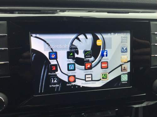

Hallo!

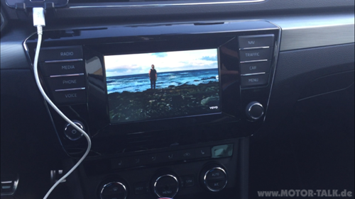

Für alle die es Interessiert und in Ihrem Superb das Amundsen mit Mirrorlink haben, habe jetzt eine Möglichkeit gefunden darüber zb. Tv und mehr zu machen 🙂
Was ihr benötigt:
1. Amundsen (ich hab es mit Navi)
2. Ein Mirrorlink fähiges Android Handy (ich hab mir dafür extra ein Samsung Galaxy A3 besorgt)
3. Auf das Handy die Apps: "Car Mode" "Lg Mirrordrive" "Button Savior (non root)" installieren
4.Tv Apps installieren (je nach Geschmack)
5. Verbindet das Handy via USB1 mit dem Handy- Mirrorlink Verbindung wird aufgebaut, schon habt ihr alle Apps auf dem Display vom Amundsen 🙂 und könnt alles nutzen
Das einzige was bei nicht funktioniert ist You Tube da dies via VPS (VIM) freigeschaltet werden muss.(funkt also nur im Stand)
Bei Fragen gerne 🙂
Bei mir funkt es einwandfrei
Bedenkt aber bitte das bewegte Bilder während der Fahrt verboten sind und vom Straßenverkehr ablenken! Jeder also auf sein eigenes Risiko!

Bin zwar iPhone-Nutzer, aber tolle Arbeit!!!
Nutze eigentlich auch nur Iphone und IPad, für die Spielerei hab ich mir allerdings extra ein gebrauchtes Android Handy besorgt.
Es gibt auf Youtube auch ein Video dazu, ist also nicht mein Verdienst gewesen ;-) wollte es mal hier im Forum zusammenfassen für alle die auch auf solche Spielereien stehen.

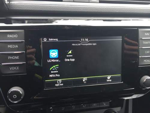

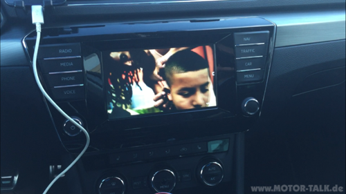

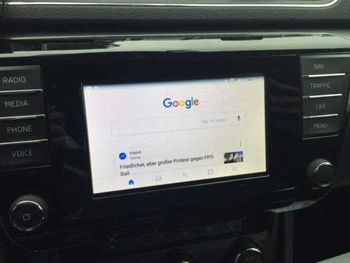

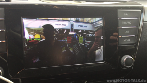

Du musst zuerst schon die Apps Downloaden und ein mirrorlink fähiges Handy haben! (In deiner Suchmaschine einfach mal „Mirrorlink fähige Handys eingeben)
VIM (Video in Motion) Freischaltung ist nicht unbedingt notwendig, bei mir funktioniert alles bis auf You Tube ohne der Freischaltung.
Handy über Usb1 (vorne im aschenbecher) verbinden
Warten bis das Handy via Mirrorlink verbunden ist
Dann die Apps „LG Mirror“ am Bildschirm anklicken und schon wird quasi das Display deines Handys auf dem Bildschirm gespiegelt, alle Apps sind dann über den Bildschirm bedienbar.
Anbei noch Fotos wie es dann aussieht, je nach installierten Apps natürlich.

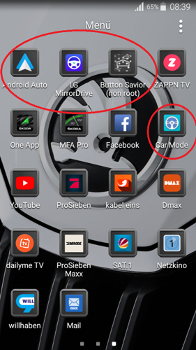

LG Mirrordrive will nicht mit einem Samsung S6 zusammenarbeiten, und apps namens "Car Mode" gibt Hunderte. 🙁
Hast du noch ein paar Tipps? Bzw einen Screenshot des Icons?
Android Auto ist mMn eine Katastrophe (welcher Held begrenzt bitte by design das SCROLLEN?! Spotify nur im Stand nutzbar, geil...) und MirrorLink sperrt sich von Haus in D während der Fahrt zu 99%... also auch nutzlos.
Könnte sein das die neueren Samsung Modelle einige Funktionen der Apps blockieren. Hab es auch mit einem S6 versucht und nicht zum laufen gebracht.
Mein A3 (2015) funkt. jedoch einwandfrei.
Anbei der Screenshot von den Apps.
Screenshot-2018-01-31-08-40-00
Im Internet wurde beobachtet, dass es mit Android 7 offenbar nocht mehr gehen soll. Schade. 🙁
Auf dem S7 ist die App LG Mirrordrive nicht ausführbar
Warum sollte auf Samsung auch eine LG-App laufen?
