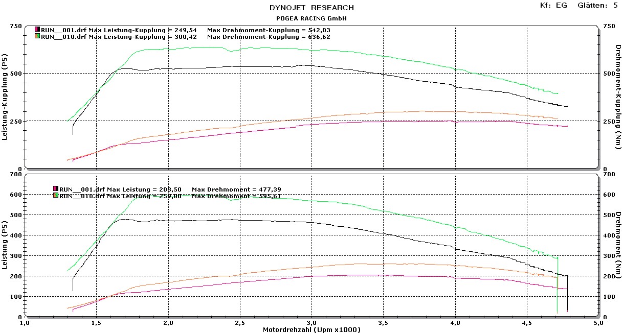

bei allen fahrten mit meinem a5 habe ich von 0-100 zwischen 8.0 und 8.3 sekunden gebraucht. egal ob ich mit der stopuhr, videokamera oder mit drag racing mobile für windows mobile pdas gemessen und war sehr enttäuscht.
ich hab jemand gefunden, der mir die optimalen schaltpunkte berechnet. ich hab mir immer gedacht: "viel umdrehungen = viel gut" :-)
mit einem rad-drehmoment diagramm von der dynojet von pogea racing und einer excel tabelle, fand er raus, dass bis zum roten bereich fahren beim 3.0 tdi verschenkte zeit ist.
http://www.impala64.de/pics/a5__st3.jpg

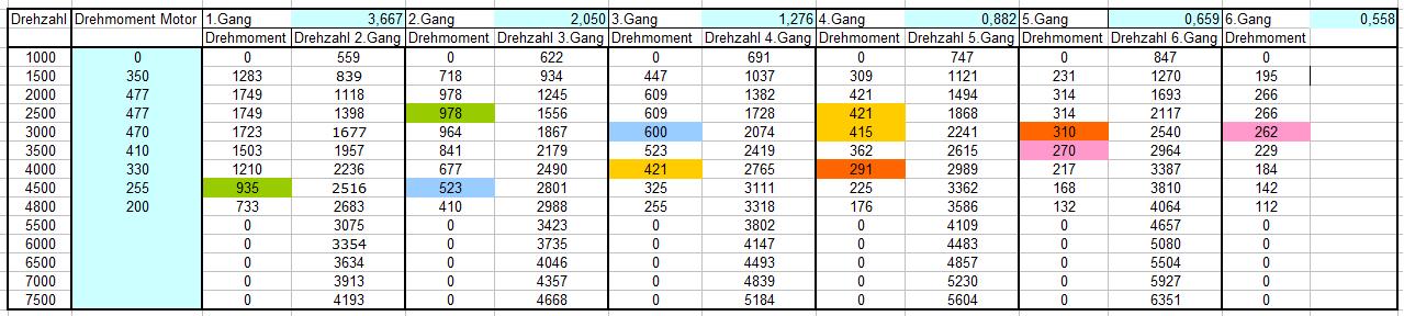

hier sind die optimalen schaltpunkte:
http://www.impala64.de/pics/schaltvorgangA5.jpg
wie man sieht, sollte man vom ersten in den zweiten gang bei 4500 umdrehungen schalten und nicht so wie ich bei knapp 5000. genauso vom zweiten in den dritten. vom dritten in den vierten muss man schon bei 4000 umdrehungen hochschalten, sonst verliert man wertvolle zeit. vom vierten in den fünften das selbe spiel. richtig krass ist es von 5. in den 6. da muss man schon bei 3500 umdrehungen hochschalten!
was hat das ganze gebracht???
von 0-100 in 5,8 sekunden.es hat sehr viel ausgemacht. ich werde die tage nochmal eine fahrt von 0-250 machen und genau so schalten, wie es von der berechnung am idealsten ist.

hast du ernsthaft von 0-100 km/h in 5,8 sek. mit einem serien A5 geschafft?
ja, mit richtigen schalten (vor dem roten bereich).
ich muss zugeben, dass es leicht berg ab ging. ich such mal ne ganz flache strecke und probier es nochmal aus. vielleicht komm ich dann auf 6,5 oder so.
Das über 4000 Upm nicht mehr viel kommt, hast du erst durch ein Diagramm gemerkt???
Was ist mit deinem Popometer los, muss wohl mal neu geeicht werden.

ich brauch eine realistische drehmomentkurve von einem prüfstand. die drehmomentkurven die aus den prospekten stammen, sind zum teil verschönert....
prinzipiell hat das nichts mit benziner / diesel zu tun. das hat eher mit sauger / aufgeladen (turbo / kompressor) zu tun. wenn der höchste drehmoment sehr früh schon kommt, dann lohnt es sich oft früher zu schalten. dann ist noch die frage, wie die gänge übersetzt sind. der 6. gang von einer corvette z.b. ist zum sprit sparen da - die höchstgeschwindigkeit erreicht man viel schneller im 5. gang. der 6. gang ist auf 425 km/h ausgelegt - dafür hat sie aber zu wenig kraft...
da der 3.2er nicht aufgeladen ist, vermute ich, dass es sich lohnt die gänge auszufahren. beim 2.0 tfsi vermutlich nicht. aber das kann man nur mit einem drehmomentdiagram eines prüfstandes sagen.
