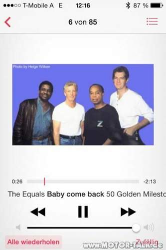

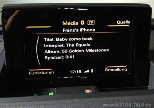

Servus Peter, die gute Nachricht, es funktioniert alles wie es sein soll, hab mein neues 4s seit einigen Wochen nur als Telefon laufen, nebenbei auch noch ein Nokia 6700, einbinden geht selbsterklärend, aktiv kann aber immer nur ein Handy sein, es werden auch die Kontakte des jeweiligen Handys angezeigt, brauchen nicht importiert werden, auch NAVI Ziele die ins Adressbuch importiert wurden können dann per Spracherkennung aufgerufen werden..
.. bin nun mal in die Garage um auch die Musik vom iPhone (neben SD Karte) einzubinden, iPhone Bluetooth aktiviert, Musik gestartet:
.. dann Telefon.. Einstellungen.. Bluetooth.. Bluetooth Audioplayer EIN.. Gekoppelte Geräte.. iPhone.. Audioplayer verbinden.. fertig
.. dann MEDIA.. Quelle.. iPhone.. das war`s, Lautstärke am iPhone vorwählen damit die Lautstärke annähernd immer gleich ist, wenn eine SD Karte vorhanden kann zwischen iPhone u. SD gewählt werden..
.. was nicht funktioniert ist die Cover Anzeige vom iPhone am MMI, Titel, Interpret, Album u. Spielzeit funktioniert.
