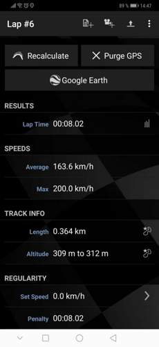

Leistung habe ich 409ps auf rädarn gemessen.
Was du glaubs und was du nicht glaubst ist nicht mein problem.
Die Zeit stimmt 100%
im anhang zusehen es war gerade.. ein paar m nach oben sogar 309m - 312m

Wow sehr gute Werte für Deinen C43 DEJAN. Was genau ist aktuell alles gemacht worden und auf was schätzt du die aktuelle Leistung und Drehmoment ?
Also die 100-200 Km/h Zeit lässt mich auf so 520-540 PS und um die 680-730 Nm schließen zumindest kurzzeitig oder habt ihr am Gewicht des Fahrzeuges auch was gemacht ?
Also das glaube ich mal gar nicht, weder die PS, noch die Zeit.
Wie soll denn sowas gehen mit den Serienladern?

Zemo,
mit was misst du da? Nur mit dem Handy oder ist da noch ein Gerät?
Hier mal meiner: https://youtu.be/_cS-xNzXTJE
Mit Serienleistung bin ich zwischen 7,8-8,2sec gefahren, deshalb fällt es schwer zu glauben, das du mit 409PS genauso schnell sein kannst. Zumal manche 63er noch langsamer sind um die 8,5sec

und? hast doch trotzdem keine 500PS oder meinst du da gehen über 20% verloren? Mit was wurde gemessen? Handy Apps kann man nicht ernst nehmen.

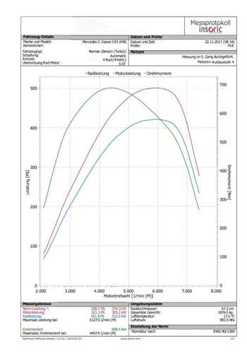

Mal so als Orentierung:
Mein C43 T mit aktuell 509PS / 688.5Nm (255/ vorne - 285/hinten mit 1870Kg) bringt in der jeweils besten Messung:
0-100 -> 3,54sec
0-200 -> 11,6sec
100-200 -> 8,3sec
Vmax waren es 314 km/h (Dabei habe ich beide vorderen Radhausschalen abgeschliffen, wurden anscheinend zu stark ans Rad gedrückt)
Macht euch selbst die Gedanken

Ja guckt mal du hast 422 PS am Rad und fährst 8,3 Best
DEJAN hat 408 PS am Rad und fährt 8,0 Best.
2 Dinge spielen hier eine Rolle. 1. DEJAN hat eine Limo(leichter) oder @DEJAN
2. Die Handy Apps haben meines Wissens nach nur 1-5 Hz GPS Sensoren und eine echte P Box 10 Hz.
Es könnte also eine leichter Verfälschung vorkommen bei der Handy Messung.
Aber auch das geringere Gewicht und die bessere Aerodynamik könnten auch die bessere Zeit trotz 14 PS weniger Leistung begründen...
Jedenfalls verliert der C43 AMG aufgrund der 4 Matic und des 9 Gang Wandlers etwa 100 PS zwischen Kurbelwelle und dem Rad. Kommt natürlich auf die Räder an und den Gang welcher eingelegt ist !
Aber @uh1959
Hast du die Lader bearbeitet ?
@ZimboZwei
Ja, ich habe größere Lader nebst Ladeluftkühler drin.
Von meinen gemessenen 450 PS Motorleistung gingen 117 PS an Schleppleistung drauf, so dass 333 PS Radleistung übrig blieben. Also ca. 25% Verluste. Die 4matic hat eben ihren Preis.
